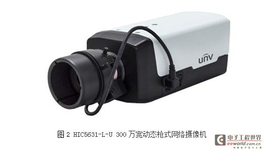

  浙江宇视科技有限公司在IPC方面和NVR方面,已经形成了基于H.265的系列化产品。比如HIC5421DE-C-U 1080P宽动态枪式网络摄像机等1080P系列枪式网络摄像机、HIC5631-L-U 300万宽动态枪式网络摄像机 、HIC2641-DIR系列 400万红外定焦筒型网络摄像机等4MP系列筒形网络摄像机、HIC2621DE-CZIR-U系列 1080P星光级宽动态电动变焦筒型网络摄像机等1080P系列筒形网络摄像机、HIC2601DE-CZIR-U系列720P星光级宽动态电动变焦筒型网络摄像机等720P系列筒形网络摄像机。HIC3641-DIR 400万红外防暴半球网络摄像机等4MP系列半球网络摄像机、HIC3621-DIR 1080P星光级宽动态防暴半球网络摄像机等1080P系列半球网络摄像机、HIC3601-DIR 720P星光级宽动态防暴半球网络摄像机等720P系列半球网络摄像机;HIC6621HX33-U系列 1080P星光级标准快球网络摄像机等1080P系列标准球形网络摄像机、HIC6632X33-5CIR-U 300万红外球型网络摄像机等300万系列、1080P系列红外球形网络摄像机、HIC1631DX33-C-U 300万宽动态一体化网络摄像机、HIC1621HX22-C-U 1080P星光级一体化网络摄像机、HIC7631X33-C-U 300万宽动态云台一体化网络摄像机、HIC7621HX22-C-U 1080P星光级云台一体化网络摄像机。

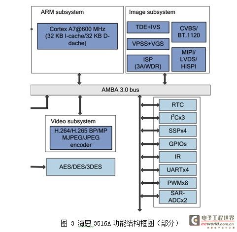

  从目前的应用情况来看,智能分析和H.265压缩两者还是割裂的,视频序列和图片的智能分析结果没有有机的和H.265的帧内压缩和帧间压缩融合起来。比如海思的Hi3516A编码SOC,分别提供了ISP单元、智能分析单元IVE2.0、H.265编码单元,但好像并没有很好的融合,假若在H.265编码单元中充分利用背景建模、光流分析、移动侦测、等智能分析单元的分析结果,理解场景中的背景区域和前景区域,以及场景中的亮区、暗区、多纹理区域,等等这些智能分析结果和H.265的编码单元模块算法有机结合,可以在现有基础上进一步降低码率,提升编码效率。
