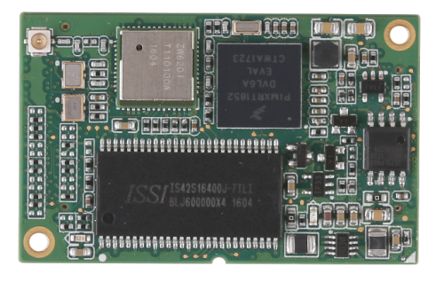

  M1052核心板
  图 1 M1052 核心板
  M1052跨界核心板作为二维码扫描设备的主控方案,搭载NXP i.MX RT105x处理器,主频高达528MHz,此核心板支持CSI(CMOS Sensor Interface)接口,可以分析COMS摄像头的传输来的数据。

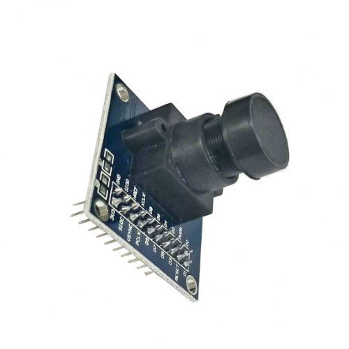

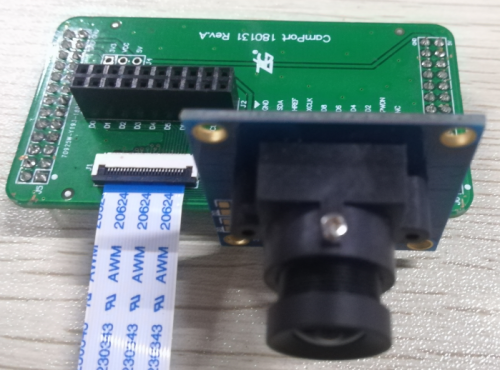

  三、OV7725摄像头
  图 2 OV7725
  OV7725是OmniVision公司的生产的一款低成本高清CMOS摄像头芯片,可达到30w像素,支持VGA和QVGA的图像大小。输出格式支持Raw RGB, RGB(GRB 4:2:2, RGB565/555/444) 和YCbCr(4:2:2)格式。支持AEC(自动曝光控制),AGC(自动增益控制),AWB(自动白平衡),ABF(自动带通滤波器)等功能,通讯协议采用sccb(串行摄像头控总线)协议,支持8/10 位的bayer格式输出。

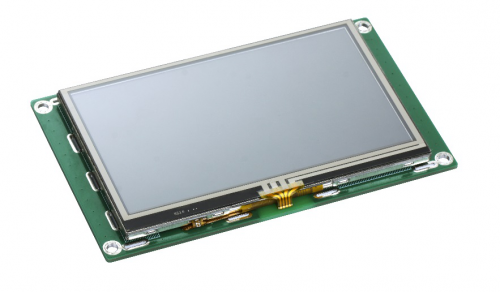

  图3 4.3寸LCD显示屏
  显示器采用4.3寸的TFT电阻屏,采用显示器的目的是方便查看当前摄像头是否捕获到了相应的二维码。这样能够快速的定位二维码。当然如果摄像头的位置是固定的,可以不用LCD显示屏。

  图4 OV7725摄像头

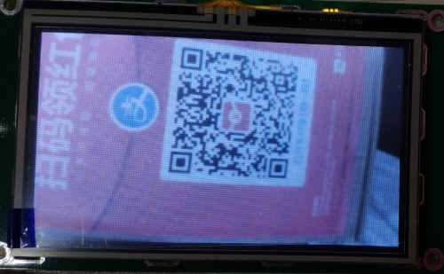

  通过移动摄像头,或者移动相应的二维码图片,使二维码在LCD屏上能清晰的显示。
  图5 LCD显示屏
  当LCD显示屏上能够清晰的显示一帧带二维码的图片,才能解码成功。

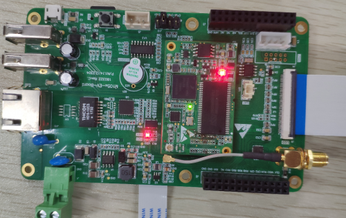

  图6 主控(由M105x核心板和底板组成)

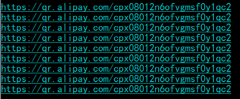

  当采集一帧图像,主控尝试进行二维码的解码,解码成功会在控制台上打印解码信息。
  图7 解码成功并打印解码信息
  当成功解码一帧,就会在控制台上打印出解码的信息。

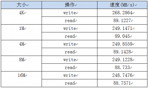

  M105x核心板上,板载一个16M的SDRAM芯片,有足够的内存去处理算法方面的工作。下表是对SDRAM的读与写的测速。
  表1 SDRAM的读写测速

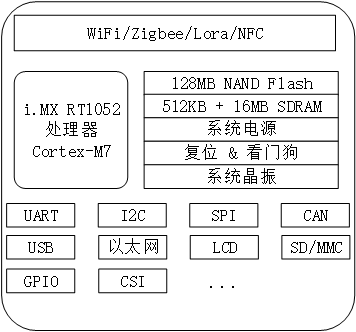

  M105x外设多如图8,可以在处理二维码的同时可以操作其他外设做相应的工作。
  图8 M1052 核心板功能框图
