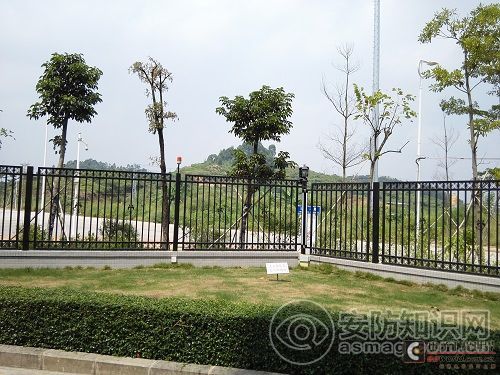

  11月初,艾礼安在广东某企业的项目正式投入使用,,该项目运用艾礼安红外对射产品,可以联动到视频监控,有人入侵时,后端显示画面直接弹出该防区的监控画面,方便值班人员更迅速地做出反应,这也是红外光栅的重要延伸引用。
  艾礼安ABI红外光栅

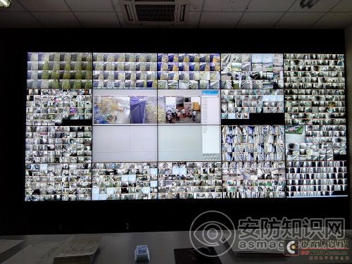

  监控中心

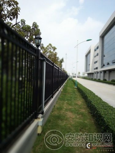

  光栅细节展示

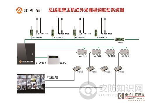

  三、系统工作原理
  该企业有一套完善的安防系统,视频监控、防盗报警、火灾消防等等。
  在该系统中,主要是将防盗报警与视频监控做联动,报警主机只做传输,当前端红外光栅触发报警时,报警信号接入到防区模块,经485总线传到报警主机,报警主机判断前端的防区有异常,主机通过联动模块联动到对应该的视频I/O口,再来实现防区视频的联动。值班人员通过防区点位的视频弹出,可以直观的看查现场。
  此方案是根据总线报警的防区类型做的配置。大大的提升了报警主机的实用型。
  四、系统组成
  该系统主要用到了艾礼安ABI系列红外光栅、AL-7480总线报警主机、AL-7480-1A单防区拓展模块、AL-7425总线中继器、AL-7016多功能联动输出模块以及AL-730总线编程键盘等产品。
  AL-7480总线报警主机:产品稳定性能极高,在多种类型的项目中发挥了重要作用。控用户可以通过主机对前端设备进行控制,支持多个防区的视频报警联动,是这整个系统的中枢神经。
  ABI系列红外光栅:免同步线互射式技术,彻底解决工程应用中“同步线”的困扰,独有的“智能模糊分析功能”,可以有效地提高光栅的反应速度及稳定性。
  AL-7480-1A单防区拓展模块:采用RS485总线通讯方式,当所连接的探测设备被非法断开时,会发出报警信息。
  AL-7425总线中继器:增加总线的通讯距离及带负载能力,在长距离周界中非常实用。
  AL-7016多功能联动输出模块:可提供16路继电器干接点输出和16路LED指示灯输出。
