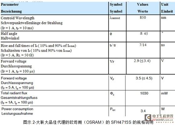

   致力于亚太地区市场的领先半导体元器件分销商—大联大控股宣布,其旗下品佳推出基于欧司朗(OSRAM)SFH 4715S在安防监控应用中的解决方案,为摄像系统提供了可靠的保障,其中包括网络摄像头、交通监控、楼宇监控、病人照护等等。
    大联大品佳代理的欧司朗(OSRAM)的SFH 4715S在电流1A下的光输出功率高达 1030 mW,发光效率达39% 以上,外形尺寸为3.8mmX3.8mmX2.4mm。大联大品佳此次推出的该器件是目前采用此SMT封装的LED中最为强效的红外LED(IRED),将进一步扩大基于摄像头应用的范围和需求。
    欧司朗SFH4715S采用安全可靠的封装设计,是目前市场上最高效的红外线发射器,凭借着在最高脉冲电流5A时的高光学输出,最适合用在一般安全应用。其封装中包含最新一代的高功率薄膜芯片,可发射出波长850 nm 的红外光,其光束角为+/- 45°,在操作电流1A 时通常可达成1030 mW的光学输出,辐射强度(固定角度内的光输出)是440 mW/sr。
