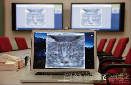

       根据谷歌的研究,位于最后的输出层的1个神经元已经可以自然地识别出猫脸。在看到包含猫脸的图像后,这个神经元的反应最为强烈。
在美国谷歌的研究中,让识别猫的神经元做出了最强反应的猫的头像
