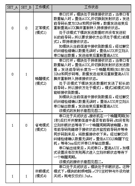

  这里我们设计了四种工作模式,见表一,这四种工作模式是利用MCU的SET_A和SET_B脚转换的,四种模式均可以相互转换。
  表一:四种工作模式说明
四种工作模式说明
  图二:发射处于模式2状态,接收处于模式3状态示意图
