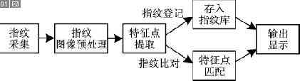

   本系统有两大功能:指纹登记和指纹比对。指纹登记主要包括指纹采集、指纹图像预处理、特征点提取、特征模板存储和输出显示;指纹比对的前三步与指纹登记 相同,但在特征点提取后,是将生成的特征模板与存储在指纹特征模板库中的特征模板进行特征匹配,最后输出显示匹配结果。自动指纹识别系统的基本原理框图如 图1所示。
  本系统在结构上分为三层:系统硬件平台、操作系统和指纹识别算法。系统层次结构如图2所示。

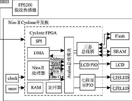

  系统的硬件平台结构如图3所示。
                 图3系统硬件平台结构
   本系统使用FPS200指纹传感器获取指纹图像。FPS200是电容式固态指纹传感器,采用CMOS技术,获取的图像为256×300像 素,分辨率为500 dpi。该传感器提供三种接口方式:8位微机总线接口、集成USB全速接口和集成SPI接口。本系统采用集成SPI接口。指纹采集的程序流程是:首先初始 化FPS200的各个寄存器,主要是放电电流寄存器(DCR)、放电时间寄存器(DTR)和增益控制寄存器(PGC)的设置;然后查询等待,指纹被 FPS200采集进入数据寄存器后,通过DMA存入内存。
  由于从指纹传感器采集到的指纹图像数据在80 KB左右,以DMA方式存入片内RAM。Nios II对指纹图像数据进行处理后,生成指纹特征模板,在指纹登记模式下,存入片外Flash中;在指纹比对模式下,与存储在Flash中的特征模板进行匹 配,处理结果通过LCD和七段LED显示器输出显示。
  本系统的硬件平台主要是在Altera的Nios II Cyclone嵌入式开发板上实现,选用Altera的Cyclone版本的Nios II开发套件,包括Nios II处理器、标准外围设备库、集成了SoPC Builder系统设计工具的QuartusII开发软件等。系统的主要组件Nios II的标准内核、片内存储器、SPI、UART、DMA控制器、并行I/O接口、Avalon总线、定时器等都集成在一块Altera的Cyclone FPGA芯片上,使用SoPC Builder来配置生成片上系统。
  SoPC Builder是功能强大的基于图形界面的片上系统定义和定制工具。SoPC Builder库中包括处理器和大量的IP核及外设。根据应用的需要,本系统选用Nios II Processor、OnChipMemory、Flash Memory(Common Flash Interface)、SPI、JTAG UART、DMA、Interval timer、LCD PIO、Seven Segment PIO、Avalon TriState Bridge等模块。对这些模块配置完成后,使用SoPC Builder进行系统生成。SOPC Builder自动产生每个模块的HDL文件,同时自动产生一些必要的仲裁逻辑来协调系统中各部件的工作。

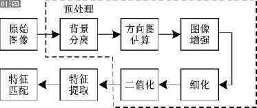

  本系统的指纹图像处理及识别算法采用C语言在Nios II IDE中实现。指纹识别算法的流程如图4所示。
               图4指纹识别算法流程
   背景分离是将指纹区与背景分离,从而避免在没有有效信息的区域进行特征提取,加速后续处理的速度,提高指纹特征提取和匹配的精度。采用标准差阈值跟踪 法,图像指纹部分由黑白相间的纹理组成,灰度变化大,因而标准差较大;而背景部分灰度分布较为平坦,标准差较小。将指纹图像分块,计算每个小块的标准差。 若大于某一阈值(本文取20),则该小块中的所有像素点为前景;否则,为背景。
  方向图是用纹线的方向来表示原来的纹线。本文采用块方向图,将源指纹图像分成小块,使用基于梯度值的方向场计算方法,计算出每个小块的脊线方向。
  图像增强的目的是改善图像质量,恢复脊线原来的结构;采用方向滤波,设计一个水平模板,根据计算出的方向图,在每个小块中将水平模板旋转到所需要的方向进行滤波。
  图像的二值化是将脊线与背景分离,将指纹图像从灰度图像转换为二值图像。
  二值化后的图像经过细化,得到纹线的骨架图像。细化采用迭代的方法,使用ZhangSuen并行细化算法,可对二值图像并行处理。
  特征提取阶段,选择脊线端点和分叉点作为特征点,记录每一个特征点的类型、位置和方向信息,从而得到指纹的特征点集。但由于在指纹扫描和预处理阶段会引入噪声,产生大量伪特征点,因此需要进行伪特征点的去除。去除伪特征点后的特征点集作为特征模板保存。
   特征匹配阶段采用基于特征点的匹配算法,通过平移和旋转变换实现特征点的大致对齐重合,计算坐标变换后两个模板中的特征点的距离和角度。如果小于某一阈 值(本文的距离和角度阈值分别取5个像素和10°),则认为是一对匹配的特征点。计算得出所有匹配的特征点对后,计算匹配的特征点占模板中所有特 征点的百分比S。根据系统的拒识率(FRR)和误识率(FAR)要求设置阈值TS。如果S大于或等于阈值TS,则认为是同一指纹;否则,匹配失败。
