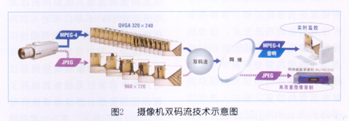

      6.硬盘录像机DVR技术水平有很大提高,国内已研发出24-32路全实时嵌入式硬盘录像机及高水平的图像采集压缩板卡,均具有国际领先水平。网络视频录像机NVR和有双压缩技术(MPEG4、JPEG)的双码流硬盘录像机正开始出现。网络视频录像机NVR有可能可支持LAN.WAN、PSTN.ISDN、XDSL等多种网络结构,并能与智能化分析功能更紧密地结合。

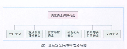

      1.奥运比赛和训练场馆的安全需求。北京为此要新建19个场馆(合6个临时赛场),改扩建13个,共计32个场馆。因此面临新建场馆技防设施的建设,以及原有场馆技防设施的完善;与奥运相关配套服务设施的安全;还有奥运会期间为奥林匹克大家庭成员、各国政要.新闻记者和观众提供服务的区域.建筑及设施的安全。
      2.重点要害目标,包括为奥运会提供服务的重要通信设施。水电气热以及其它需特别保护的目标。按照北京市科技创安总体规划的要求,到2007年底,全市要害部位、重点地区、繁华场所的科技创安要百分之百达标,奥运场所周边地区乃至整个城市,都要为奥运会创造安全稳定的外部环境。
      3.社区的科技创安将是重头戏。未来几年中,北京市将对九百多万平方米的危旧住房实施改造,建成数千个新型安全小区,各类新建城镇居民住宅都要符合技防规范要求,已建住宅也将逐步投入技防建设。2006年全市人防、技防、物防有机结合的安全社区比例将要达到95%,奥运周边社区要达到100%。
      4.建立城市应急系统,以有效应付“气候、污染、交通.火灾、地震、生物”等几大类灾害,例如发生危险化学品或有毒气体泄漏等紧急事件、人为的恐怖活动、突发公共卫生事件等需要应急处理的事故,也可服务于火灾消防、安防报警等城市功能,以减少城市灾害可能造成的损失。
      5.在奥运会期间的交通保障。为此要划出奥运专用车道,并严罚其他车辆对其的随意占用,可以在很大程度上改进奥运期间的交通流畅。智能交通系统(ITS)中的公交优先和公交专用道要强化执法,绝不能停留在空谈。
      6.实施电子票务系统。电子门票是一种将智能芯片撩人到纸质门票等介质中,用于快捷检察和验票,并能实现对持票人进行实时和精准定位跟踪以及查询管理。电子门票直接与相应的管理信息系统相连,包括一般观众、重点嫌疑人员、参赛运动员\场馆工作人员在内的每一位人员都可以被准确地跟踪。通过对电子门票进行授权,可限定人员在场馆中各个区域的准入范围,如果该人进入了禁止其入内的区域或位置,监控人员可以通过电话或对讲机通知其附近的安保人员或工作人员出面制止,或者进行连续跟踪。

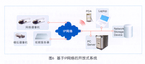

      3.当前,最现实的是利用原有模拟系统来创建需耍的IP视频网络。即继续使用现有模拟设备,同时将平摄像机、数字摄像机、数字硬盘录像机、PC机和服务器直接与网络连接起来,模拟摄像机可通过视频服务器接入到网络中。这样,通过该平台就可以用于需要视频监控的任何地方。雅典奥运会就采用700多台英国Indigovision8000编解码器,对经MPEG4压缩的视音频信号及控制数据通过IP网络进行传输,构成大型IP视频监控系统。这种解决方案既将模拟系统和数字系统联接起来,同时,解决了各类用户环境中复杂的安全问题。

    虽然网络监控能使监控工作在任何时候、任何地点均能进行,但是网络的带宽不足、网络线路的不稳定性等常常会使得网络监控中出现图像延迟时间较长、图像帧率不够、图像画质不理想等现象。而使用如图7所承的流媒体技术,就能在保障图像相对良好的同时增大压缩比例,减少传输、存储资源的占用。
      流媒体(Streamng Media)指在数据网络上按时间先后次序传输和播放的连续音/视频数据流。在安防行业中应用流媒体技术,主要是实现视频图像的传输、转发和点播,并具有下列优势:
      1.流媒体技术可将监控图像、声音等信息由服务器向用户计算机进行连续、不间断地传送,用户不必等到整个文件全部下载完毕,而只需经过几秒或十几秒的启动延时即可进行观看。当声视频在用户的PC机上播放的同时,影像文件的剩余部分还会从服务器上继续下载。
      2.流媒体技术在一定程度上突破了网络带宽对多媒体信息传输的限制。例如,一路GIF分辨率、25帧的实时视频图像约需占用30Mbps的带宽,而采用流媒体技术仅著占用500Kbps-1Mbps的带宽。
      3.采用流媒体技术,能够进行远程管理和集中存储,从而保证了监控系统的时效性。与采用光纤或同轴电缆的视频传输方式相比,具有明显的成本优势以及灵活性和拓展性。
