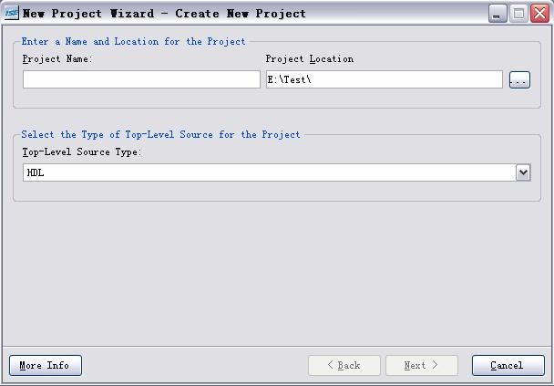

  ①、在菜单File中选择“New Project”,弹出如下的对话框:

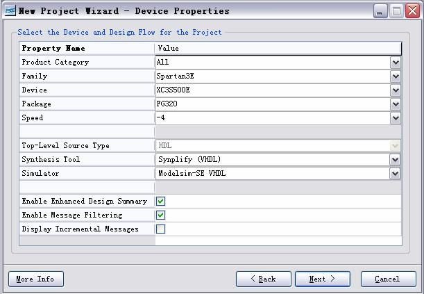

  ②、输入Project名称,并选择好Project保存的路径,然后下一步:
  按照上边的参数进行设置(针对于Spatan 3E的开发板),然后单击下一步,进入到后面的界面:

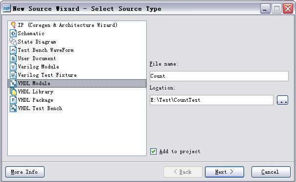

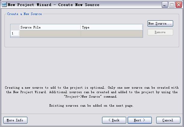

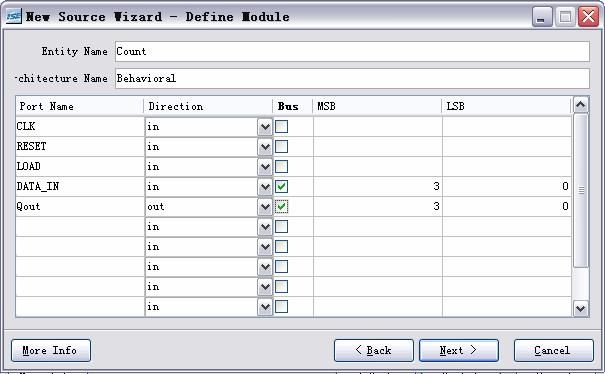

  ③、单击“New Source”按钮,并按照下面的设置来操作:
  ④、参照下面的参数,进行设置,然后一直选择默认选项,一直到完成。

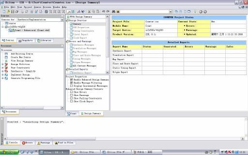

  最后生成的项目界面如下图所示:

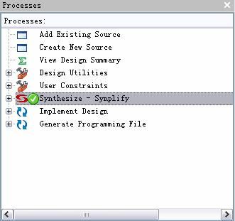

  ②、双击Processes窗口里面的“Synthesize-Synplify”进行综合
  ③、在“Transcript”窗口中的可以看到综合的信息。

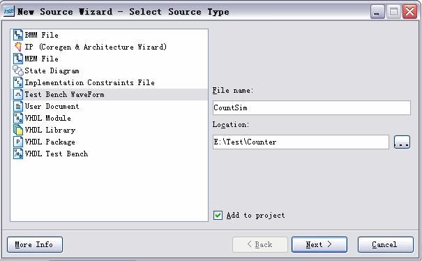

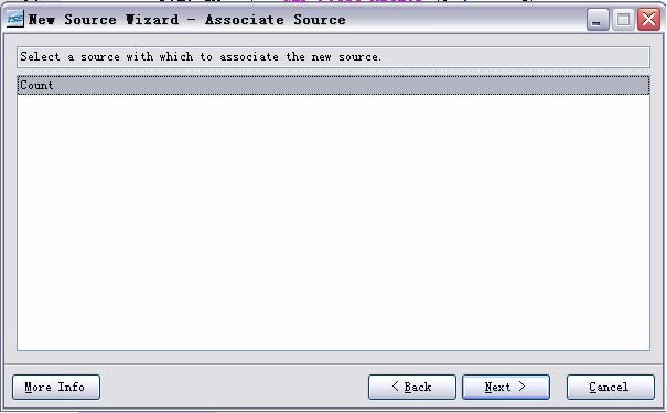

  ①、从菜单“Project”中选择“New source”。按照下图所示输入,然后选择下一步
  ②、在“Associate source”选择需要进行时序仿真的HDL代码,然后选择下一步

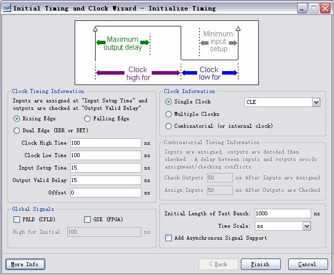

  ③、在弹出的窗口“Initial Timing and Clock Wizard-Initialize Timing”中选择默认的配置
  ④、当出现如下的界面后,你就可以进行时序仿真了^_^

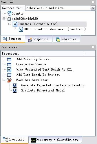

  ⑤、在Sources选择Behavioral Simulation,在Processes的ModelsimSimulator中双击下面的任何一个都可以进行仿真。区别就是一个在XilinxISE中进行,一个则在ModelSim界面中。

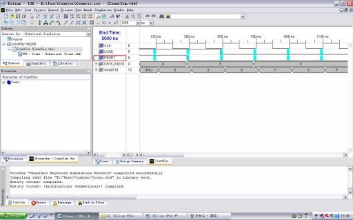

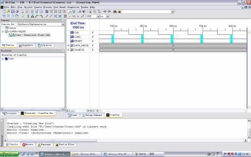

  ⑥、下图是双击“Ge nerate Expected Simulation Results”的效果

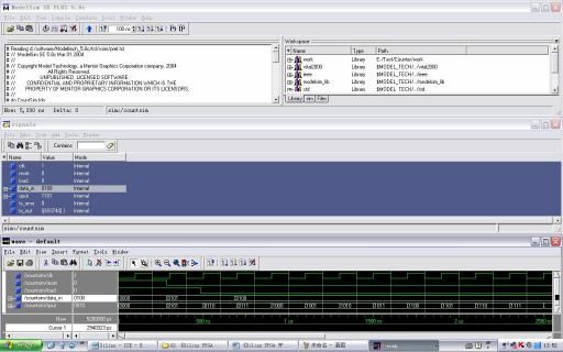

  ⑦、下图是双击“Simulate Behavioral Model”的效果
