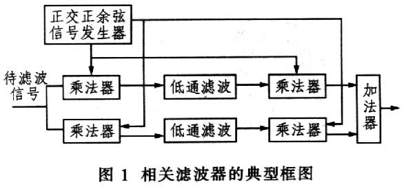

  在目前的测试领域中,越来越广泛地利用相关检测的方法进行滤波。利用相关滤波可以方便地从复杂的待测信号(包括有用信号、直流偏置、随机噪声和谐波频率成分等)中分离出某一特定频率的信号。在数字技术迅速发展以后,相关滤波也经常利用A/D板对信号采样后,在计算机中实现,成为数字滤波的一种形式。本文设计了一种实现相关滤波的方法,这是相关分析在测试技术中的一个典型应用。图l所示为的典型框图。

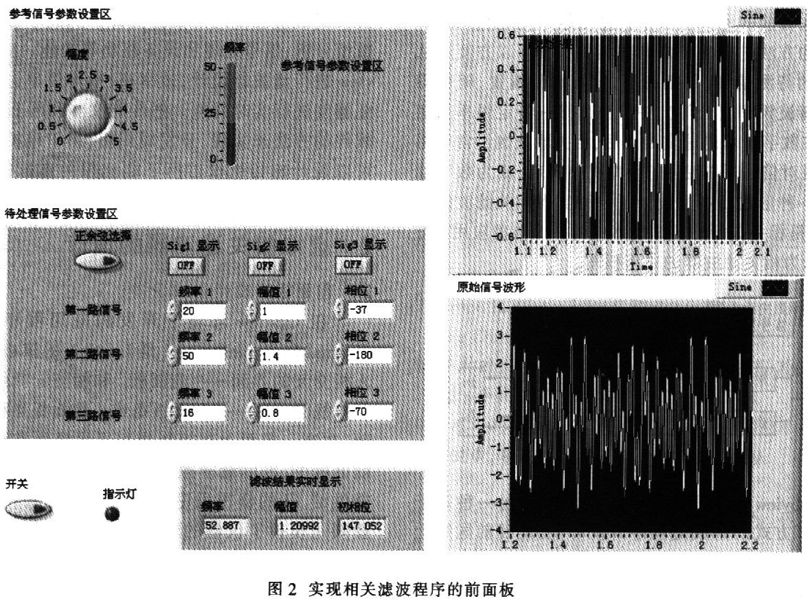

  前面板如图2所示,由以下几个部分组成:参考信号的参数设置、待处理信号的参数设置、滤波结果的实时显示以及原始信号的波形图和滤波结果的波形图。可以设置参考信号的幅值和频率,也可以对3路正弦信号设置频率幅值和相位。程序成功运行后就可以从滤波实时显示区得到滤波结果的频率幅值和初相位,同时在波形显示区中也可以得到相应的波形,使结果更为直观地反映出来。

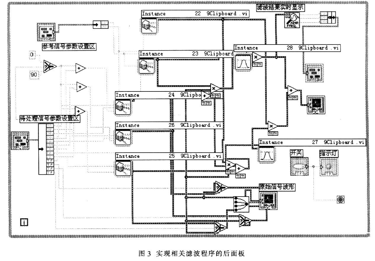

  后面板如图3所示。后面板中的控件与前面板中的控件相对应,并且通过连线、添加程序以及加入各种信号等措施进行编程,实现自相关滤波的功能。同时通过在前面板设置各种不同的参数,成功地运行程序,实现所要求的目标。为了实现这一功能,笔者又掭加了激励信号源、滤波器加法器和乘法器等各种运算器。经过运行程序.测试结果显示能够实现从一个包含多种频率成分的信号中提取出所需单一频率信号的功能,相当于实现了滤波。由于这种滤波的思路是从相关函数的定义出发的,因此成为相关滤波器。
  在这里,笔者用仿真信号发生器来模拟待测的信号,在实际中这个待测信号通常由数据采集卡采集得到。输入的待测信号为3路正弦信号的叠加,需要从中检测出20 Hz的信号。这个测试VI实现了相关滤波过程的动态显示,使用了循环结构。

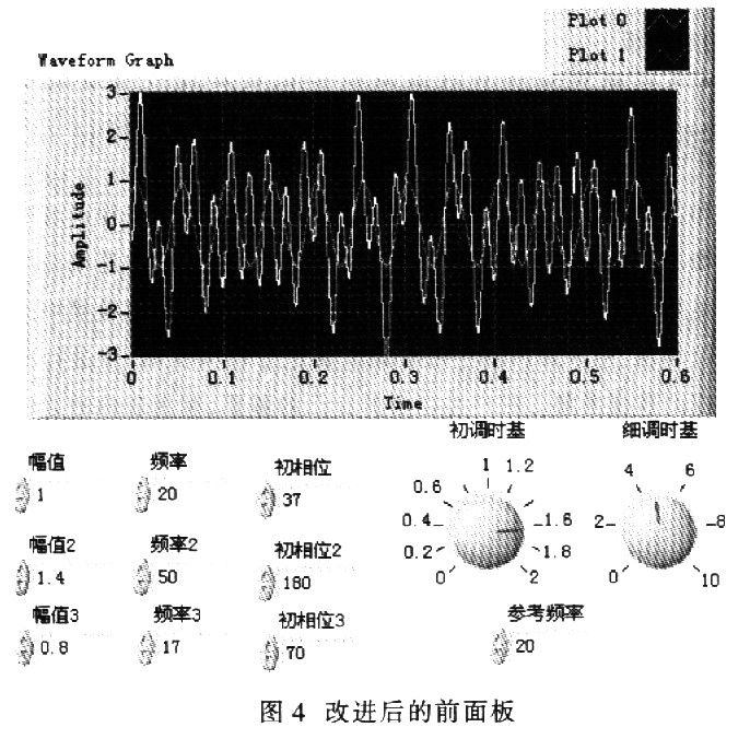

  上述实现相关滤波的基础上,还可以进一步改进,使程序更加简单。改进后的前面板如图4所示,将多路信号集于一个图中显示,更加直观。同时增加了粗调和细调旋钮,显得更加精确。改进后的前面板结构更加紧凑,设计也更加合理。

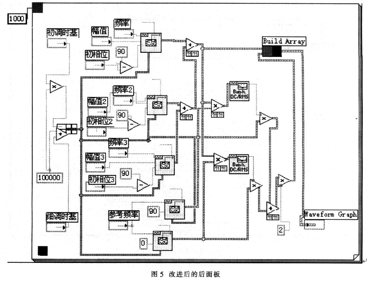

  改进后的后面板如图5所示。可以看到,滤波器用一个信号平均值测量VI代替了原来的滤波器VI。这是因为在相关滤波中,滤波器的作用实际上就是求取测试信号的直流分量,因此这样同样可以实现相关滤波。利用相关函数,可以识别并提取混淆在噪声中的信号,即进行相关滤波。
