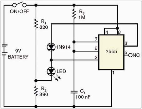

  普通的红光LED通常作为发光元件使用,但是,也可以将其作为光传感器使用。在同一电路中,单个LED甚至还可以同时充当发光元件和光检测器(参考文献1、2、3)。基本思路是以脉冲方式驱动LED,导通的时间用于照明,而截止的时间则用于检测LED所感知到的环境光产生的光伏电流。
  图1,该电路用做夜间照明系统。LED在白天保持关闭,环境光强降低时变亮。
  图1所示电路为一夜间照明设备。LED白天关闭,在环境光强降低时打开。7555 CMOS定时器为一个单稳态触发器,它在引脚2电压低于供电电压三分之一时触发。R1和R2构成一个分压器,使LED负极电压恰好低于触发电压。环境光强足够大时,LED积累几百毫伏的电压,该电压被加到R1/R2连接处电压上,使引脚2电压高于三分之一的触发电平。在该状态下,7555的引脚3输出为0V,1N914二极管变为反向偏置,使LED光伏电流能流入触发器输入引脚2。
  环境光强降到足够低时,LED电压下降,引脚2电压低于触发电平。于是7555发出一个单次脉冲,1N914变为正向偏置,LED变亮。在R3和C1 电压升高的末期,单稳态电路复位并将C1放电。然后单稳态电路就可准备好处理下一周期。在此间隔期间,LED会短暂熄灭一会,以便能再次测量环境光强。

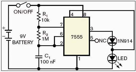

  图2,环境光强较大时本电路中LED会缓慢闪烁,在光强下降时LED熄灭。
  图2中的电路作为昼间照明系统使用;LED在光强较大时变亮闪烁,在环境光强较低时熄灭。只要引脚4的复位输入高于约600mV,7555就可以稳定地工作,通过1N914二极管使LED缓慢闪烁。如果环境光强太低,LED无法在引脚4处产生足够的电压,则7555输出保持在接近0V,从而禁止LED变亮。引脚3输出为高电平时LED充当发光器件,而引脚3输出为低电平时LED充当传感器。
  该电路不需要限流电阻。如要使电路正常工作,定时器IC必须为一个CMOS型器件,因为该电路设计输入电流较低。原型设计中采用了Intersil的ICM7555元件。
