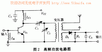

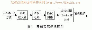

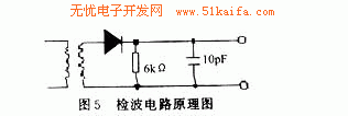

  图1为射频识别电路中的高频功率放大器原理框图。13.56 MHz输入方波信号经功率放大器放大输出一个方波信号,再经过阻抗变换网络一部分在天线负载产生高频输出交流电压,从天线发射出去。另外一部分通过检波电路解调出有用信号输出[2]。
  图2为高频功率放大器的电路图。

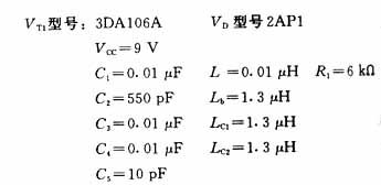

  各项参数如下:

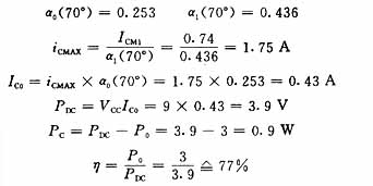

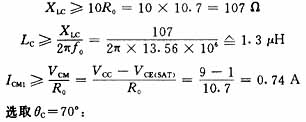

  ①确定功率放大器最佳负载:
  设晶体管饱和电压为1 V,则:
  ②高频扼流圈电感量计算,扼流圈的电感量应远大于放大器的等效负载,取:
  集电极与发射极击穿电压URCEO≥2VCC,即:
  URCEO≥18 V
  所以选用三极管3DA106A型。

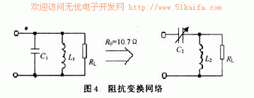

  (2)阻抗变换网络如图4所示。
  选用阻抗变换网络主要有2个作用:
  ①滤波作用 可以滤除高频脉冲电流中的谐波分量只输出要求信号频率的电压和功率。
  ②阻抗匹配作用 通过振荡回路阻抗的调节,可使振荡回路呈现高频功率所要得最佳阻抗值,从而使高频功放以高效率输出最大功率[4]。

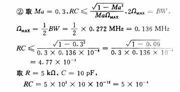

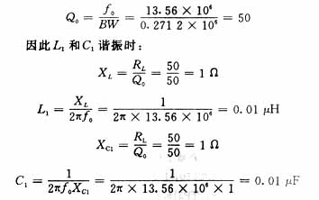

  通过并联L1C1回路实现谐振、选频滤波,LC谐振回路工作频率变化不大,带宽范围相对很窄,一般选频放大器的频带Δf与中心频率f0之比从百分之零点几到百分之十左右可知,取Δf/f0=1%,则:
  对应品质因数:
  由于流过负载RL上的电流为:

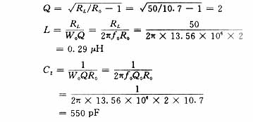

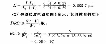

  其次考虑阻抗变换采用高通L网络将50Ω负载变换为放大器要求的最佳负载10.7Ω,则:
  完整的电路图中L是电感L1与L2并联的总电感
  满足上一步对时间常数的要求。

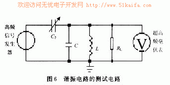

  谐振电路的调整有2种方法:逐点法和扫频法[5]。本文采用逐点法,以高频信号发生器为信号源,用示波器或电压表等测试仪器直接接线测试。测试电路如图6所示。
  将信号发生器的输出频率置于fi=13.56 MHz输出Vi=15 V,调可变电容C2,使回路发生谐振,即超高频毫伏表的指示值达到最大,回路处于谐振状态,可调试谐振频率。
  幅频特性的调试方法为:
  当中心频率调整后,就可测试谐振电路的频率特性,保持输入信号不变,在谐振频率f0两旁逐点改变信号频率,用示波器或高频毫伏表测出相应的输出电压U0,计算出各点的任意频率下的单位谐振函数,指出谐振曲线,从曲线上即可求出2Δf0.7和2Δf0.1。
  如果2Δf0.7窄了,可以通过调整阻尼电阻R使之变小,从而增加输入损耗使Δf0.7变宽。
