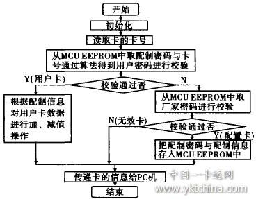

发卡器与卡片之间采用一对一通信方式,发卡程序流程见图1(a),图1(b)。读卡过程是一个很复杂的程序执行过程,要执行一系列的操作指令,调用多个函数,包括装载密码、验证密码、鉴别卡、读卡等。这一系列操作必须按固定的顺序进行l_5j。读卡程序设计流程图见图1(C)。
 (a)发卡器配制配置卡                        (b)发卡器配制用户卡
(c)I c卡读写器读写配置卡与用户卡
图1  发卡器与Ic卡读写器的流程图3.3  IC卡读写器的硬件图

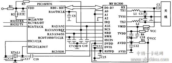

    图2所示为IC卡读写器的硬件连接图。系统所使用的硬件主要由2部分组成:PIC16F876单片机与芯片MF RC500组成。该系统采用PIC16F876单片机为控制核心,主要完成数据采集、处理、存储及控制系统工作的功能,通过RB El与MF RC500的数据总线相连,可实现与非接触式IC卡数据的无线传输。RC7、RC6用来连接RS232,最终与计算机相连。RK3作为MF RC500的片选端,低电平有效。RK5、RC0分别控制MF RC500的读写,RA4接收来自非接触式IC卡的中断请求并执行中断程序。该系统的工作频率为13.56 MHz,由石英晶体振荡器产生,用于给MF RC500提供时钟信号,同时也驱动天线基频载波信号。MFRC500是与非接触式IC卡实现无线通信的核心模块,也是IC卡读写器读写非接触式IC卡的关键接口芯片。它根据寄存器的设定对发送缓冲区中的数据进行调制,得到发送的信号,通过由TX1、TX2脚驱动的天线以电磁波的形式发出去,非接触式IC卡采用RF场的负载调制进行响应。MF1卡放在距离射频天线100mm内,天线拾取非接触式IC卡的响应信号,经过天线匹配电路送到RX脚,MF RC500内部接收缓冲器对信号进行检测和解调,并根据寄存器的设定进行处理。处理后的数据发送到并行接口由单片机读取。
图2 硬件电路图

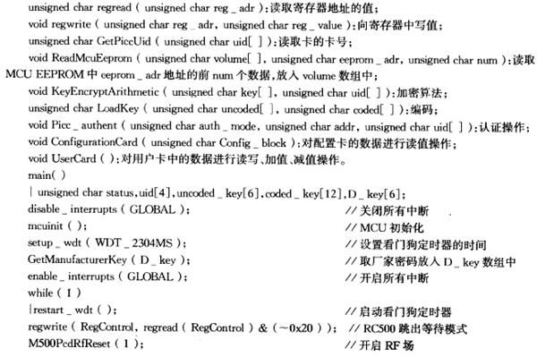

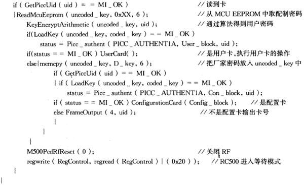

    程序采用标准C语言编制,以PCW C Compiler IDE编译器为开发环境,以下是部分程序源代码以及子函数说明。该程序代码在PIC16F876单片机上测试通过。程序将RF场适时的开启与关闭,大大降低了MCU与RF场的功耗,同时减少了在读卡过程中MF RC500对MCU的干扰。
