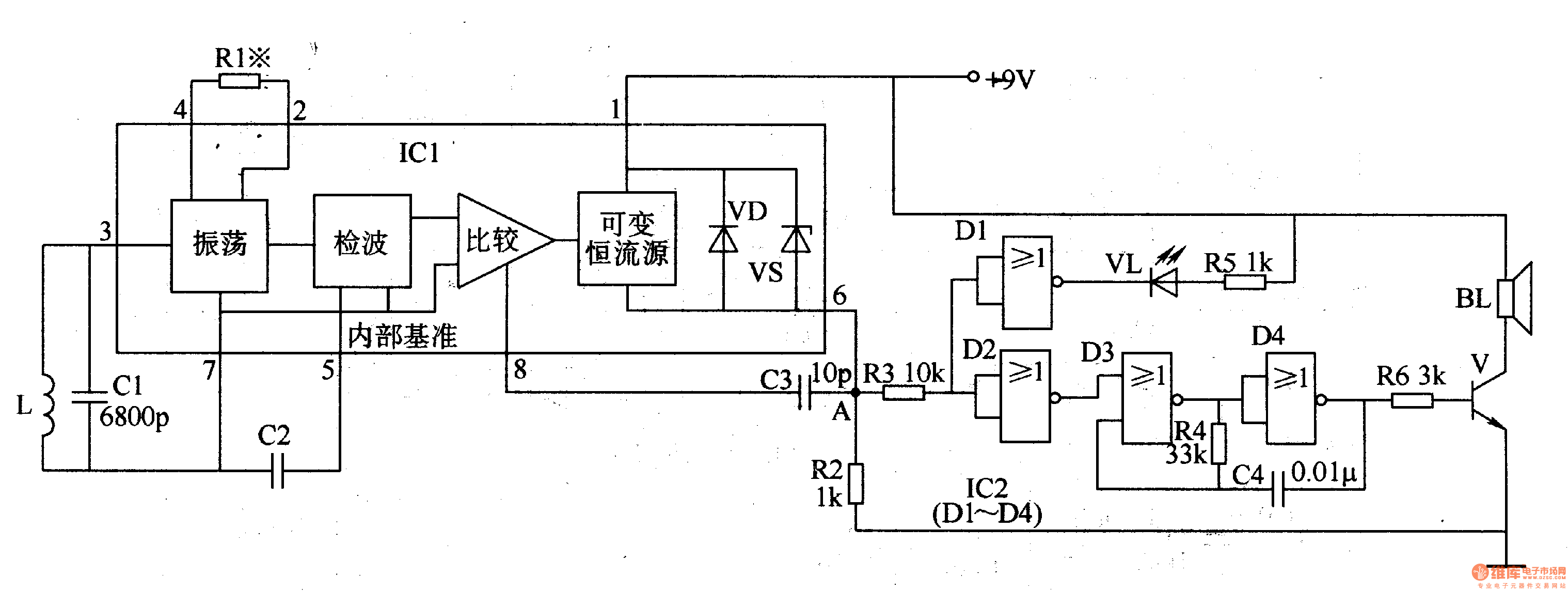

  该金属探测器电路由振荡器和声光报警电路组成,如图8-71所示。
  振荡器电路由电感器L、电容器Cl、感应开关集成电路ICl(内含振荡器、检波器和比较器等电路)和有关外围元件组成。
  声光报警电路由四或非门集成电路lC2(Dl-D4)和发光二极管VL、扬声器BL等组成。
  在电感器 (探测线圈)L末探测到金属物时,振荡器电路振荡工作,其损耗较小,ICl的6脚输出低电平,声光报警电路不工作,发光二极管VL不亮,扬声器BL不响。
  当L探测到金属物时,振荡器停振,IC1的6脚由低电平变为高甩平,或非门集成电路IC2内部的或非门DI和D2均输出低电平,使发光二极管VL点亮;同时还使由或非门D3、D4和电阻器R4、电容器C4组成的音频振荡器工作,它产生的音频振荡信号经V放大后,驱动扬声器BL发出报警声,提示使用者已探测到金属物品。

  Rl-R6均选用1/4W碳膜电阻器。
  Cl-C4均选用瓷介电容器。
  VL选用φ5mm的高亮度发光二极管。
  V选用S9013或C8050型硅NPN型晶体管。
  ICl选用TDAO161D型感应开关集成电路;IC2选用CD4001型四或非门集成电路。
  L可用φO·l8mm的漆包线在直径16mm、长度为28mm的磁心上密绕300匝左右制成。绕线肘应靠近磁心的一端,绕线的长度应控制在7mm左右,绕好后用环氧树脂封固(电感量约为l2mH)。L的引线不要超过5Omm,否则会影响探测灵敏度。
  调试方法
  在ICl的1脚与电源正极之间串接一只电流表,电阻器Rl用lOkΩ电位器代替。调整电位器的阻值,使电流表的读数为最小 (一般低于lmA)后,再拆去电流表和电位器,换上固定电阻器即可。
