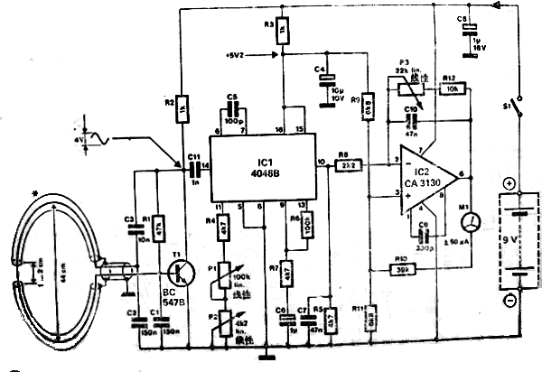

  与其它类型的金属探测器相比,本电路的工作原理是这样的: 当探测用电感线圈的电感量变化时,L振荡器的振荡频率也产生变化。任何金属体一靠近这个探测电感器其电感量就变。
  频率如何变化这取决于金属特性和电路所使用的工作频率。如果工作频率很高,则金属物就可视为一个短路环,它将降低探测电感的电感量,从而使振荡器工作频率上升;如果振荡器的工作频率足够低以至可忽略涡流损失,这个探测器就有可能区分出黑色金属或无色金属。
  要制作一个频率不高于200Hz振荡器的振荡线圈是很困难的,故本振荡电路振荡工作频率选用约300KHz,这样电感器就很容易制作,只需用一根同轴电缆线按图中尺寸绕一匝就制成。
  电路包括振荡器T1、频率-电压转换器IC1和MOS双运放器IC2。探测头线圈直径为440mm,C1和C2的值可保证振荡器的频率约为300KHz,若采用较小直径探测圈,则线圈需绕较多匝数。
  振荡器信号电平必须至少达到500mVpp,以便能够很好地驱动4046集成块,在这个电平,相位比较器可保证集成块内部的锁相环总是锁定同步的。在10脚上的源极跟随器输出再被送到IC2 CA3130作较大幅度放大。
  锁相环的中心频率,也就是中心处零的微安表的零点由电位器P1所调节。如果运放器的灵敏度极高,则要仔细反复地用P2作精调。本机灵敏度由P3调整,该电位器被连接于负反馈环与IC2的反相输入端;同时还有一正反馈经微安表和R10加到IC2的非反相输入。当然,也可用不同阻抗的表头,但要改变R9、R10和R11的值。注意:在探测金属时,探测物的大小与探测线圈间是有一定关系的。要用440mm(17.5寸)直径的探测线圈去探测硬币大小的金属将是徒劳的。
