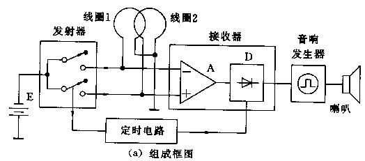

  本双线圈金属探测器由探测头、发射器、接收器、定时器和音响发生器组成,如图a所示。这种金属探测器是利用发射线圈和接收线圈的互感耦合原理制作的,当线圈接近金属体时,由于耦合参数的变化,使振荡频率发生变化,发出高频音响信号。

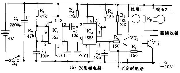

  图b是发射器电路。IC1和R1、R2、C2组成多谐振荡器,f=1.44/(R1+2R2)C2,在100Hz左右。Ic2和R4、C4组成触发定时电路,每次由IC1来的脉冲触发,定时时间td1=1.1R4C4,约为165us。在定时时间内,使VT1、VT2饱和导通

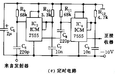

  图e为定时电路。IC3和R10、C7组成单稳延时电路,延时时间td1=1.1R10C7,约36us;IC3的输出经C8、R11微分后触发IC4,延时td2=1.1R12C9,约50us,其输出送至接收器的VT3,作为开启波门

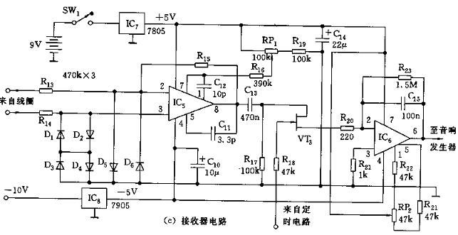

  图c为接收器电路。IC5采用uA709CP,它将线圈的感应信号进行差分放大,放大后的信号在定时电路来的开启波门期间通过VT3送至检测放大器IC6。

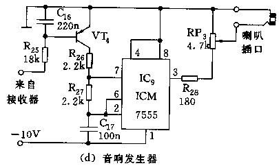

  图d为音响发生器。555和VT4、R26、R27、C17组成多谐振荡器。当没有金属感应信号时,VT4截止。当搜索线圈逐渐向金属体靠近时,感应信号变大,则VT4导通情况变好,因而IC9的振荡频率逐渐增高,当接近金属体时,会发出高频音响,表示此处有金属物件。
