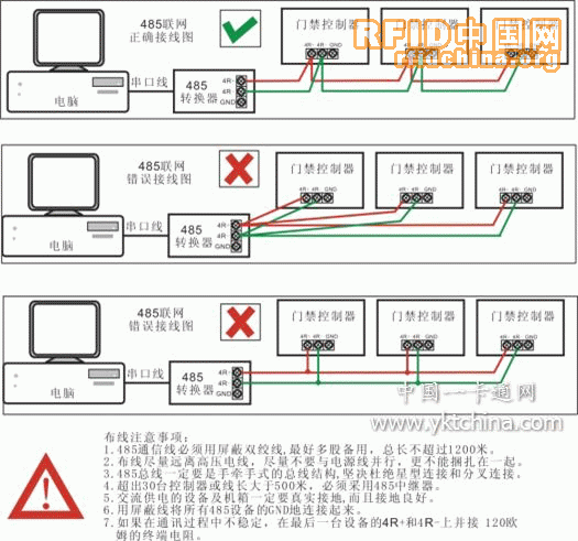

  485布线注意事项:
  1、485通信线必须用屏蔽双绞线,最好多股备用,总长不超过1200米。
  2、布线尽量远离高压电线,不要与电源线并行,更不能捆扎在一起。
  3、485总线一定要是手牵手式的总线结构,坚决杜绝星型连接和分叉连接。
  4、超出30台控制器或线长大于500米,必须采用485中继器。
  5、交流供电的设备及机箱一定要真实接地,而且接地良好。
  6、用屏蔽线将所有485设备的GND地连接起来。
  7、在最后一台485设备的485+和485-上并接 120欧姆的终端电阻。
