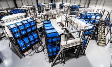

机器3: 由192个电容器所组成的真空室
机器3作为电磁发射中的子弹,由6组电容器组成。这些电容器呈放射状排列并被置于中央真空实验室周围。这些电容器一分钟可充电20万伏特,存储电能排放不到2微秒并产生高达1400万安培的电流用以产生强大的磁场。磁场发射子弹的速度能达到每秒20公里,产生200KJ动能。FLF去年进行了三个分支的子弹发射测试,今年将成功扩展至6分支并投入实验阶段。每次放电需使用2.5MJ,相当于同时发生500次雷击。公司迄今所取得的进展使FLF有信心在2024年以前实现聚变增益,这堪称行业奇迹。

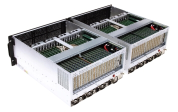

Spectrum仪器的32个256通道系统的数字化仪被内置于两个Netbox内

产品设计中所面临的挑战之一是确保六个分支同步射击的速度必须精确到纳秒。电能存储在192个成对排列的电容器中,96对电容器的每一对都由一个定制的开关控制,用以阻挡电压并传输巨大电流。子弹发射后,Spectrum仪器的M2i.4912数字化仪卡用于获取每个电容器和开关上获取数百个诊断信息,并在支路上安装许多探头,方便读取电流和电压。32张数字化仪卡通过Spectrum的Star-Hub被连接在两侧,确保256个输入通道的同步。未来如需增添更多通道,此配置提供了更多的灵活性。

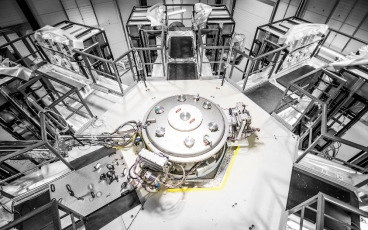

进行实验的真空实验室
FLF的创始人之一受到了手枪虾的启发。这种虾通过敲击的方式在水中敲出一个洞。当它们内爆形成等离子体时,这个洞就会变热从而产生冲击波并把猎物击晕。FLF正是利用这一点来取缔巨大的包容机制的复杂性,通过专注于管理内爆现象来创造与恒星核心温度和压力相匹配的温度和压力,从而产生聚变。惯性约束意味着等离子体是由自身的惯性而不是磁场或激光维系在一起的,而磁场和激光都需要大量的能量来维持,这使得聚变增益更难实现。FLF系统只需要一小部分能量来运作,显著且有效地降低了聚变增益需要达到的能量产生阈值。
