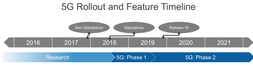

    而针对5G落地时间,3GPP和国际电联先前也做出了相应的规划,具体见图1。
图1 3GPP和国际电联对5G落地时间的规划
    从 5G NR部分来看,可以划分为Phase 1和Phase 2两个阶段,而随着2017年12月3GPP第一版sub-6GHz落地(属于Release 15版本),关于Phase 1的物理层及一些参数级上的规范也得以相对明朗。

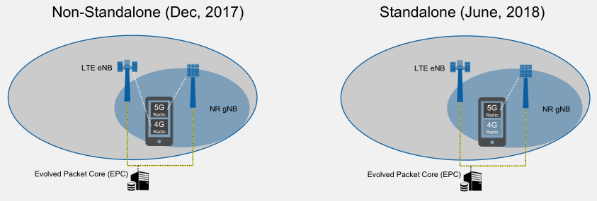

    现在4G的网络已经广泛部署,而要升级到5G网络,其实在中间的组网形式和部署场景还存在一个变革过程。2017年12月落地的版本提出了非独立组网形式(NSA),这种组网形式中4GLTE网络和5G基站其实是共存的,这就意味着近两年的5G手机终端还是4G到5G的一个切换过程,需要芯片厂商和终端厂商设计的芯片和生产的终端要同时支持4G和5G网络。而这样的方式其实是为了更快地实现5G落地和商用,之后也会慢慢过渡到独立组网(SA)的方式,即接入网和核心网都是更多的采用5G的形式(具体运营商及终端厂商对两种网络布局参见另一篇稿件:http://www.eepw.com.cn/article/201804/378416.htm)。
图2 独立组网和非独立组网方式
    现在已经明确的5G网络部署形式为5G测试带来了诸多挑战,特别是对于非独立组网形式,要求5G设备在满足5G测试的同时,还需兼容4G要求,因此带来的干扰、频段等问题都必须解决,而相关测试设备也都要提供完整测试方案。

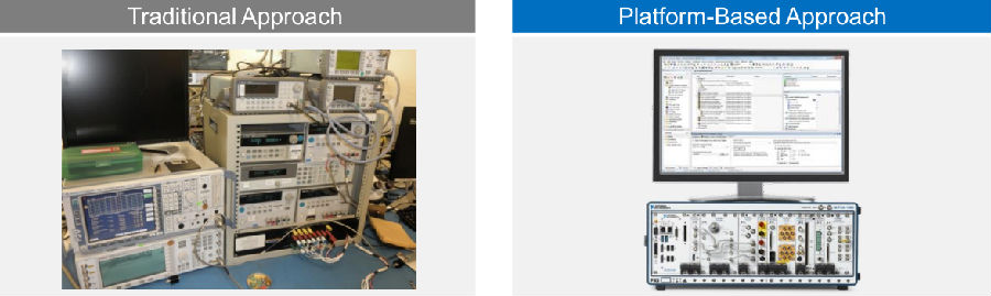

    传统的台式仪器有诸多缺点,如图3左图,工程师的每天会用到诸多仪器,包括频谱仪、信号源、网分、电源、源表等,多台仪器不仅占用空间大,而且难以做同步测量,特别是对高复杂度自动化测试影响尤为明显。而NI将这些平台化仪器进行了集成,将所有仪器放到一个小型机箱中,并且用PXI的技术完成很好的同步机制,从而能够更快地帮助工程师完成相关测试工作。

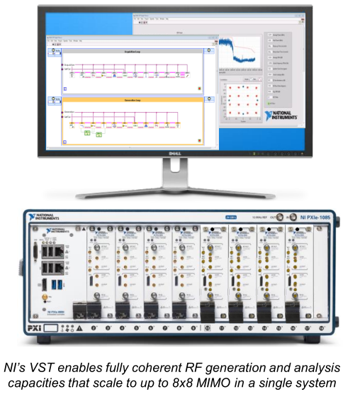

    针对于5G NR部分,NI最近推出了满足3GPP Release 15版本的测试平台(NI PXI < 6 GHz5G-NR解决方案),该平台基于PXI平台,典型的测试指标和对协议的支持全部在软件上面有一个全新的升级,能够满足5G相关协议支持和测试项目。而由于是以软件为中心的平台,相对来说更容易实现对协议的升级和换代。
图5 基NI PXI < 6 GHz5G-NR解决方案
