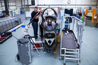

长达12.8米的汽车由许多零件组成,其制造过程被分成了几个模块,工作可以在多个元素间同时进行。团队通过夹具,来确保这些模块间的连接准确的。这是第一个需要使用Leica AT402绝对激光跟踪仪的位置。利用激光跟踪仪,团队可以在每个模块和夹具上挑选出关键的基准点,从而在加工制造中,用于检查所有零件是否都在正确的位置上。
测量隐藏点
Leica B-Probe的使用能够保证目标一直在跟踪仪视线之内,该测头专为Leica  AT402绝对跟踪仪而设计。Leica B-Probe可以在20米的工作范围内,有效的测量3D隐藏点。对于那些需要高精度测量的大型结构件来说,激光跟踪仪通过转站,测量空间甚至可以扩展到320米,但触测精度却几乎没有损失。
Leica B-Probe比其他传统反射器收集测量数据更快捷,可以设置、跟踪并得到所需要的所有数据,无需移动和重新定位跟踪仪,与优秀的SA软件相结合,测量时间甚至可以减半。
为沙漠中的测量做准备
Bloodhound团队在后面的工序中也使用到了跟踪仪。在高速行驶时,汽车尾部承受的力量使之成为了有史以来最坚硬的尾翼。但是为了运输,汽车尾翼需要被拆下,他们需要在沙漠重新组装汽车并且检查是否组装准确。为了实现这个目标,团队选择将SMR反射球直接嵌入尾翼,这样他们可以简单的使用跟踪仪去调整尾翼。由于Leica AT402有IP54的防护等级,这就像专为Leica订制的工作,高温和尘土下的恶劣环境将不会成为问题。
