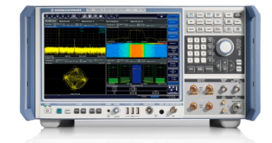

罗德与施瓦茨公司(以下简称R&S公司)为3GPP 5G新空口的测试铺平道路。现在,研发人员可以使用最新的FSW 5G新空口分析固件验证5G基站和相关的元器件例如功率放大器。
2018年2月6日,慕尼黑——R&S公司率先发布5G新空口下行分析固件。该固件选件用于R&S FSW信号与频谱分析仪,可以来验证基站信号和5G功率放大器。作为最先使用该软件的使用者,现在R&S公司可以根据客户要求在正式发布之前,提供固件选件,来支持客户5G产品上市。
这是在R&S  FSW信号与频谱分析仪上第一个专门用于5G 新空口的固件选件。它支持不同的子载波间隔和子载波带宽,sub-6GHz频段和毫米波频段。
现在研发人员可以根据3GPP标准来验证5G基站,而市场上通用的信号分析并不能做到这点。这个专用的解决方案提供了强大的用户界面,并可以加速5G测试。新的5G固件选件支持所有带宽,甚至不同子载波间隔的信号也可以轻松解调。
5G新空口选件进一步奠定了R&S公司在无线通信领域的领先地位,显示了公司支持5G测试测量的能力。在2017年6月,公司在R&S  FSW上引入R&S FSW-B2001新选件,把高端信号与R&S  FSW频谱分析仪扩展到2GHz带宽。该方案让研发人员可以直接观察宽带信号而不需要外部的数据采集仪表。R&S SMW200A矢量信号源和R&S FSW信号与频谱分析仪在Verizon5G公开测试标准中显示出优越的测试测量能力。
