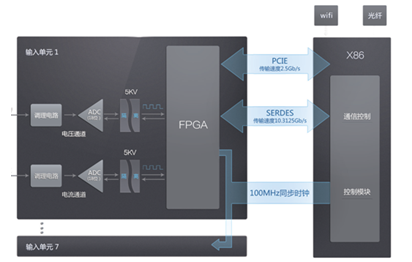

致远电子PA功率分析仪采用了高稳定度温度补偿的100M同步时钟,保证ADC采样每个通道的相位同步,电压电流相位误差在10ns以内。 在主机部分的模块控制单元,我们采用了一个高稳定度温度补偿的100M 同步时钟,这个时钟信号将送到每一个通道的ADC,用来保证ADC采样相位同步,单通道与通道间的电压、电流误差可以保证在10ns 以内,减小测量时U、I 夹角仪器本身引入误差,保证有功功率及功率因数测量精度!行业内测量存在功率因素过1,或者过低而无法准确测量的难题,与仪器本身的引入误差和测试方法有很大的关系。而在致远电子功率分析仪推出之前,早期的仪器基本依靠后期校准,而非硬件同步时钟源的方式,这源于电子技术进步!如图7所示。
图7  PA功率分析仪架构
