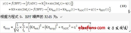

各个噪声组成部分彼此不相关。另外,我们假设每个噪声组成部分为零平均值和非零方差高斯。
把方程式9和12代入方程式11后,BPF输出变为:

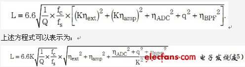

其中,Q 为 BPF 的品质因数,fs 为 ADC 采样频率,而所有噪声项均为 RMS值。知道方程式 14 所表示噪声的 RMS,并假设 6.6 波峰因数的情况下,所选阈值为:
换句话说,我们可以利用方程式 15 选择固定阈值。图 4 显示了使用固定阈值的举例回波响应。
图 4 使用固定阈值处理回波数据
使用这种方法的一个明显优点是,它仅需要存储一个输入数据。如果一个传感器有 10 个可能的安装位置,只需总共存储 10 个输入数据便可。相比前面介绍的可变阈值方法,存储空间需求减少了 6 倍。请注意,如果放大器增益 (K) 改变,方程式 15 同样也提供了一种调节阈值的机制。
