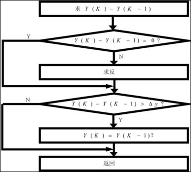

  限幅滤波
  限幅滤波是将两次相邻采样值相减,求出其增量(用绝对值表示),然后与两次采样允许的最大差值(由被控对象实际情况决定)Δy进行比较,若小于或等于Δy,择取当前值作为采样值;若大于Δy,则仍去上次采样值作为本次采样值。程序流程图如图1所示:
  图1 限幅滤波流程图
  其中Y(K)、Y(K-1)分别为本次和上次采样,Δy是经验参数。这种滤波方法主要适用于变化比较缓慢的参数,在使用此类滤波方法时,关键问题是如何选取最大允许误差Δy,Δy太大,将会引入大量的各种干扰信号,使系统误差增大;Δy太小,又会使某些有用信号被拒之门外,使计算机采样效率变低,由此也可能使得控制系统达不到预期的效果,因此如何选取门限Δy至关重要,通常此数依靠试验获得。

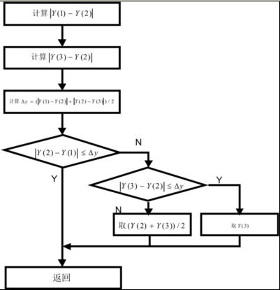

  限速滤波
  限幅滤波使用两次采样值来决定采样结果,而限速滤波则最多可用三次采样值来决定采样结果。其原理是,当|Y(K)-Y(K-1)|>Δy时,不像限幅滤波其那样,用Y(1)作为本次采样,而是再来一次,取得Y(3),然后根据|Y(3)-Y(2)|与Δy的关系来确定本次采样值。具体判别原则如下:
  设采样时刻t1、t2、t3所采集的参数分别是:Y(1)、Y(2)、Y(3),那么:
  当|Y(2)-Y(1)|≤Δy时,Y(2)作为采样值输入计算机;
  当|Y(2)-Y(1)|>Δy时,Y(2)不采用,但仍保留,继续采样得Y(3);
  当|Y(3)-Y(2)|≤Δy时,Y(3)作为采样之输入计算机;
  当|Y(3)-Y(2)|>Δy时,则取(Y(2)+Y(3))/2输入计算机。
  限速滤波是一种折衷的方法,既照顾了采样的实时性,又顾及了采样值变化的连续性,但这种方法也有明显的缺陷,首先是Δy的确定不够灵活,必须根据现场情况不断地更换新值;不能反映采样点数N>3时,各采样数值受干扰情况。此滤波程序流程图如图2所示。

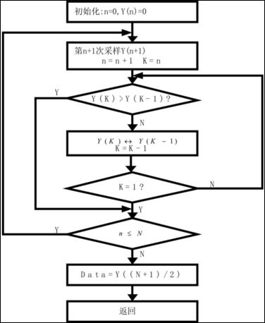

  中值滤波法:所谓中值滤波就是对某一参数连续采样n次(一般n取奇数),然后把n次采样值从小到大或从大到小排列,把区间中间值作为本次采样值,中值滤波对于由于偶然因素引起的波动或采样器不稳定而造成的误差引起的脉动干扰比较有效。若变量变化比较缓慢,滤波效果就较好,对于速度变化快的信号则不适用此法,中值滤波其设计的实质就是排序。经过试验,这种滤波方法对于比较稳定的直流小信号电压的测量还是很奏效的。其程序流程如图3所示。
  图3 中值滤波流程图

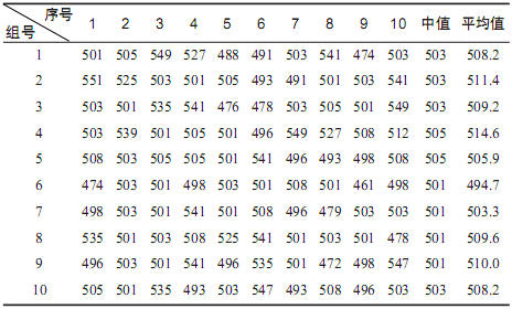

  本实验的目的主要是检验该检测诊断系统测量电压的精度、稳定性和抗干扰能力。为了实现这一目的,本实验采用了标准信号源A(信号源电压精度为1‰)的高精度信号作输入信号,然后通过本检测系统对这些标准信号进行采集并将结果记录以观察该检测诊断系统的精度、稳定性和抗干扰能力。
  本实验将幅值为500mV的直流电压输入到该系统的小信号电压测量输入端,然后将此小信号电压经调理板调理之后送到A/D板进行采集,本实验进行了数十次,每次为一组,且每次是独立的,每次连续采集50个数据。现摘录10组数据(表1),每组10个数。
表1 小信号电压数据 单位: 毫伏
  通过对表1数据分析可以得出如下结论:
  ·信号受干扰比较强烈,如果直接将采集到的数据作为原始信号将会有很大的误差;
  ·干扰信号主要来自电磁干扰、热噪声等,是随机的;
  ·这些信号也是有规律的,如果选用合适的滤波方法也能取得较好的效果。采用数字滤波法如中值滤波法就能得到比较好的效果,但是采样样本必须足够大,至少50次以上。
