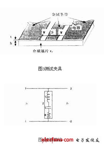

  本实验使用特性阻抗Zc为50Ω的共面波导作为测试夹具,将待测电容横跨接在共面波导的内外金属条带之间,其横截面图如图3所示。并接在共面波导上的被测电容构成的双端口网络如图4所示。

  网络分析仪测量并结合一定的校准方法(TRL)可算出电容的散射参数S21o由微波网络理论可知:

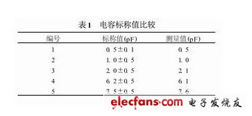

  现对5个标称值已知的片式电容在300M~3000MHz的频率范围内测量,所得数据与生产厂家给出的电容标称值进行比较,如表1所示。
  由上表可见,片式电容的测量值均落在标称值的容许误差范围内。
