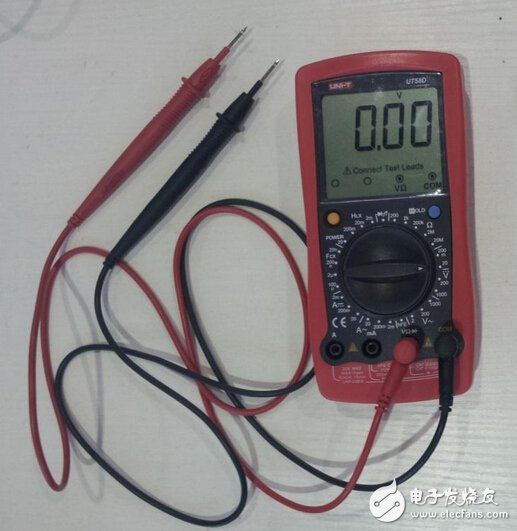

  对于读者和相关设计者来说,用万用表测量三极管引脚都不再是难题,但实际上,万用表不仅能够对三极管进行测量,同时还能判别三极管的工作状态,本文就对万用表检测三极管工作状态的相关问题进行详细解说。
  举例来说,如果一个功放没有输出,而其中一只三极管用万用表测量基极和发射极之间的电压为0V(在电路板上测量),那是否意味着这个三极管损坏了呢?从给出的条件来看,无法依据现有数据判断这个三极管坏掉,这里需要注意两点:功放输出确保的是这个三极管是做放大器还是用作开关管,此外,如果做为放大器,那么就应该首先检查一下该管的偏置电路(若无偏置电路,该管基极正常工作时应该是负值)。
  那么通过万用表可以判断在电路板上的三极管好坏嘛?三极管工作在放大、饱和、截至等不同阶段的各极电压会是怎样的?很显然,这种方法只能供参考。还需要断电检测在线电阻甚至卸下该三极管用万用表再次检测。至于三极管的各极电压会是怎样的,在放大状态下:Uc》Ub》Ue(PNP) 或(Ue》Ub》Uc(NPN),换句话说就是发射结正偏,集电结反偏。饱各状态:发射结正偏;集电结正偏。截止状态:发射结反偏;集电结反偏。具体电压根据实际情况来定,但始终要满足上述条件。
万用表判断三极管前一定要看的“杀手锏”
  下面就来简便的说一说万用表对三极管的测量方法。首先不需断开电路,直接用万用表的电压档就可以判断晶体三极管处于哪一个状态。
  测量集电极—发射极间电压,约在0.3~0.6v之间的,处于饱和状态。
  测量集电极—发射极间电压,与电源电压几乎相等的,处在截止状态。
  测量集电极—发射极间电压,介于1.0v~(电源电压-1)v之间的,处于各种放大状态。
  基极-发射极间电压为0,但此时并不能肯定是三极管损坏,需要视具体情况分析。
  希望大家在阅读过本文之后能够对于使用万用表进行三极管测量的一些技巧有所掌握,时设计流程变得更为流畅。
