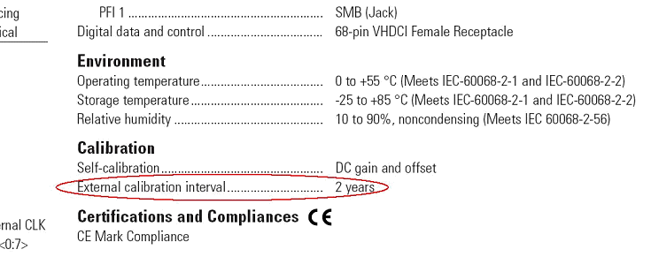

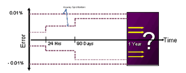

3. 2.考虑校准需求
无论您为自己的自动化测试系统所选择的仪器的精度如何,重要的是要意识到,所有仪器中所用到的电子部分的精度会随时间发生偏差。持续工作的时间以及环境条件的影响会加剧这样的偏差。随着时间的推移,组件值的偏差将给您的测量带来更大的不确定性。要想解决这个问题,必须定期校准您的仪器。 外部校准就是将仪器的性能与已知的标准精度进行比较。可以用文档的形式记录外部校准的结果,以表明测量结果相对已知标准的偏差,但更多的情况是,外部校准也包括仪器测量能力的调整,以确保其测量精度在厂商提供的范围内。许多厂商提供了精度演化表, 这些表反映了仪器自最近一次外部校准后不确定性的变化的清晰轮廓。
Figure 1. Graduated accuracy tables provide you with a clear uncertainty profile from the last external calibration of an instrument.
要想完成一个仪器的外部校准,您可以将其送回原厂,或者送至一个校准计量实验室。此外,您也可以自己实现外部校准。无论您采取何种方式,重要的是认识到,对于不同厂商,一个特定类型仪器的外部校准间隔不总是相同的。一个厂商函数发生器的外部校准间隔可能是一年;而另一个厂商具备同等或更好精度规范的函数发生器的外部校准间隔可能是两年。为了减少自动化测试系统的维护成本,您应该选择第二个厂商的仪器。选择仪器时,您需要仔细考虑外部校准的间隔。
Figure 2. Not all instruments of the same type have equivalent external calibration intervals. When selecting instruments, consider the external calibration intervals.
除了外部校准,一些厂商的仪器还包含自校准的功能。具备自校准功能的仪器包含如精度电位参考等硬件资源,这样您就可以快速校准该仪器,而不必将其搬离测试系统或者与外部校准硬件连接。自校准并不能完全替代外部校准,它只是提供了一种在外部校准之间改善仪器测量精度的方法。
