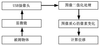

通过读数显微镜的放大作用把物体发生的微小位移放大,利用摄像头拍摄物体放大的图像,用计算机对图像进行二值化处理,通过移动前后图像质心位置像素点的变化可计算出物体位移的变化。图1是实验原理和测量流程图。
图1 微小位移测量实验原理图
实验思路如下:读数显微镜底座的LED发射出均匀稳定的光,照射到显微镜载物台的玻璃片上。物体的移动牵引显微镜物镜下的细丝产生微小位移,这里,细丝的位移就是物体的位移。显微镜对细丝成一个清晰放大的像,被置于目镜上的USB摄像头采集到图像并将图像传到计算机进行处理。计算机对采集到的图像先进行二值化处理,滤去背景图像的影响,计算出图像质心的位置。通过比较前后图像质心的位置坐标,可计算出质心移动的像素点。实验中通过多次测量,先得出图像单位像素点和物体实际位移的比例系数。实际测量物体的位移时,通过计算出图像质心像素点的变化,再乘以单位像素点的变化与物体实际位移的比例系数,计算出物体的实际位移。

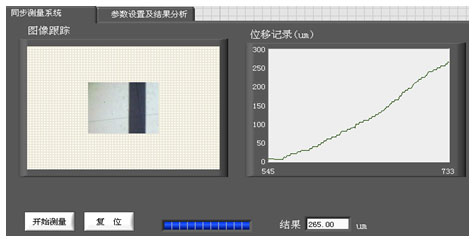

USB 摄像头将被测物体所成像变为数字图像输入计算机,由LabVIEW软件平台调用并显示。考虑到显示的方便,测量程序设为两个界面显示。图2是测量程序的实时同步测量界面。“图像跟踪”实时显示摄像头拍摄到的显微镜成的细丝图像,直观显示图像移动,图中黑色物体为细丝的图像;“结果”和“位移记录”实时显示物体位移变化;点击“开始测量”键,计算机启动摄像头开始测量;点击“复位”键重新测量。考虑到摄像头开始工作时一般都不稳定,设置计算机启动摄像头开始测量后采集到的前15帧图像不予采用。为了方便显示,设置图像采集在蓝色进度条走完之后开始测量。通过这个界面,能够直观观测到物体的图像和位移。
图2 同步测量显示界面

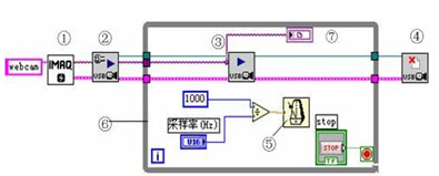

在LabVIEW 中,由于将调用函数模块化了,因此调用USB摄像头非常简单。图3是LabVIEW调用USB摄像头采集图像的编程。调用的过程如下:调用摄像头①IMAQ Create.vi —> ②IMAQ USB Grab Setup.vi —> ③IMAQ USB Grab Acquire.vi —>④IMAQ USB Close.vi,该过程为静态拍摄一帧。加上一个循环⑥While Loop,通过⑤Wait Until Next ms Multiple控制While Loop每隔多少毫秒触发一次(默认值为33.3毫秒,也就是每秒三十30帧),输出⑦Image Display。
图3 调用USB摄像头采集图像

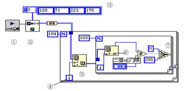

从USB摄像头采集到的图像经过图4进行二值化的编程处理:从①IMAQ USB Grab Acquire.vi输出的图像②IMAQ ColorImageToArray,由③Optional Rectangle功能截取采集图像的有效部分并转化为一个32位的二维数组。为了便于确定二值化门限的标度,使用To Unsigned Byte Integer 把32位数组转化为8位数组,通过两次使用④For Loop的循环端口i和⑤⑥Index Array对二维数组进行索引;使用Less Or Equal?和⑦Select对数组的每一个值与预先的门限值进行比较判断,规定大于预先给定门限值为0(亮度最小),否则为255(亮度最大)。经过二值化处理后的数组通过IMAQ ArrayToImage转化为图像显示出来,这样就把采集到的图像变为只有黑白两种颜色。其中,白色代表物体所成的像,黑色为背景图像。
图4 二值化处理图像

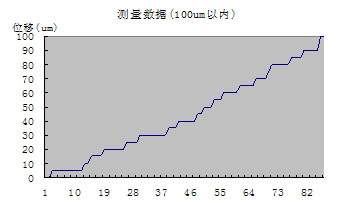

实验中物体的移动是通过牵引显微镜物镜下的细丝而产生的,因此细丝位移就是物体的位移。为了获得100um的位移,我们将物体放在一个螺旋测微器控制的光学平台上。螺旋测微器总共50个小格,转动一周移动为0.5mm,因此转动一小格为10um。通过调节螺旋测微器,我们获得100um的位移范围。测量时,将采集到的数据实时保存到电脑中,再通过画图软件显示。图5是测量的实验结果。图中的横坐标表示测量的时间,纵坐标表示测量的位移,平直部分是移动螺旋测微器时的停留时间。由于是手旋动螺旋测微器,因此移动的快慢不一致导致出现阶梯状的停顿。
图5实验结果显示,物体移动范围为

测量系统中误差主要来自两个方面:一个是测量系统本身带来的误差,例如物体牵引细丝的运动不同步、实验平台的震动等;另一个重要的误差来源于图像单位像素点的变化和实际物体移动距离的比例系数,如果这个系数有较大的误差,测量结果就不可靠。实验中采用的方法是:细丝不动,精确移动显微镜,读出显微镜的移动距离;计算出细丝图像变化的像素点数,将移动距离除以总的像素点数,得到单位像素点的变化与实际物体移动距离的比例系数。我们将读数显微镜精确移动100um、150um、200um ,反复多次测量细丝质心像素点的变化点数,同时考虑回程误差,计算出该系数平均值约为2um/像素。因此,测量系统的测量精度是2um。选用更高倍数的显微镜,能够获得更高的测量精度。
