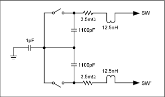

图2给出了电源开关的等效电路,包括主要的寄生元件。对于整个供电电路,开关能够承受的连续功率取决于散热器。散热器会显著增大寄生输出电容,本设计中没有包括散热器。处理200A脉冲电流时需要一些补充条件,必须将脉冲宽度限制在8ms以内,开关占空比限制在0.5%以内。对于80A的瞬态信号,脉冲时间不受限制,持续时间较长(达到50ms),但占空比不得超过3%。
图2. 该功率开关电路是图1电路的等效架构,包含了主要寄生元件。
室温下切换一个未经箝位的电感时,电路能够吸收的能量是280mJ (单个脉冲,不重复出现)或200mJ (最大占空比为1%的脉冲)。

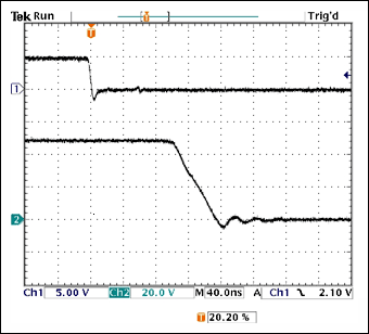

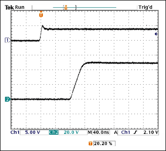

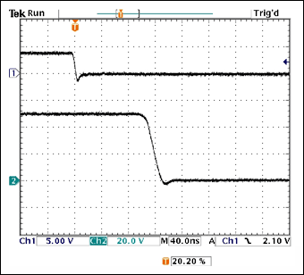

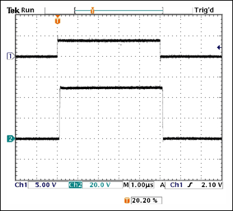

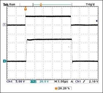

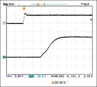

图3–图5中顶部波形为数字输入,底部波形是通过一个0.25Ω电阻负载观察到的5µs脉冲波形,负载通过开关接50V电源。因为电压波形作用在一个低电感薄膜电阻,可近似表示开关的电流波形。图3所示近似200A的脉冲波形给出了过冲和上升时间(60ns至80ns),上升时间受高边电流通道寄生电感、电容的影响。图4给出了该脉冲的上升时间和导通延时;图5给出了下降时间和断开时的传输延时。图6–图8给出了同样的波形,负载为5Ω,10A脉冲,电源电压为50V。上升时延接近于MOSFET固有的30ns至40ns的上升时延,受封装和源阻抗的限制。
图3. 图1测试结果,(1) 控制信号,(2) 在0.25Ω电阻两端测试的5µs脉冲,电源电压为50V。
图4. 基于图2的上升时间和导通传输延时,扫描速率为40ns/cm。
图5. 基于图2的下降时间和关断传输延时,扫描速率为40ns/cm。
图6. 图1测试结果,(1) 控制信号,(2) 在5Ω电阻两端测试的5µs脉冲,电源电压为50V。
图7. 基于图6的上升时间和导通传输延时,扫描速率为40ns/cm。
图8. 基于图6的下降时间和关断传输延时,扫描速率为40ns/cm。
