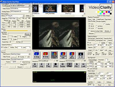

图2:主观分析显示模式(垂直分割)
ClearView视频质量分析
Video Clarity公司的ClearView系统为软件开发人员、硬件设计师、QA/QC工程师、视频研究人员以及生产和视频分发机构提供了一系列视频质量分析工具。ClearView对视频进行播放、录像、显示和视频序列分析。该设备能够从任何源文件、数字或模拟源,例如SDI、HD-SDI、DVI、VGA、HDMI、分量视频、复合视频或S端获取视频内容。不管是什么输入,ClearView都能接收并将其转换成非压缩的 4:2:2 Y'CbCr, 4:4:4 RGB、ARGB、或RGBA。这使得编解码器能够方便地被相互比较和评估。

计算一个JND的主要目的是自动地评估观测者平均评估得分,不过得到用户评估的最好的方法还是直接询问他们!使用ClearView的最简单方法就是在相同条件下,在同一显示器上观测比较两个视频序列,并主观地决定哪一个更好。视频可以分屏显示、无缝分屏,镜像分屏(蝶形),或A-B(源-结果)方式,分割可以是水平分割,也可以是竖直分割。回放支持用于深入分析的缩放、慢动作、穿梭,以及暂停,下面给出了一些显示模式。

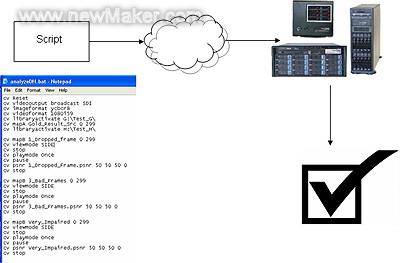

GUI测试与自动脚本的比较
可以通过其GUI或其指令线接口来控制ClearView。使用ClearView最简单的方式是通过其交互式GUI。结果被记录并形成图形,而视频被预览并输出到外部显示器上。当ClearView、DUT、工程师/测试人员都位于同一地点时,该功能效果更好。
当开发和系统验证团队工作在不同国家并使用不同语言时,会出现一些细节问题。ClearView包括一个可编写脚本(scriptable)的指令线接口,可以提供与GUI相同的功能,这又两个额外的好处:
1. 指令可以从通过网络可以访问ClearView系统的任何地方输入,
2. 指令可以被批处理,具有返回代码,标有日期,并被记录,可重复利用
使用指令线接口,一个位于美国的测试人员可以发现不正常并将报告发给位于印度或中国的研发团队。其他的团队成员可以访问ClearView日志,然后进行复制并进行处理。语言问题被减到最小,系统验证可以围绕着时钟进行。
