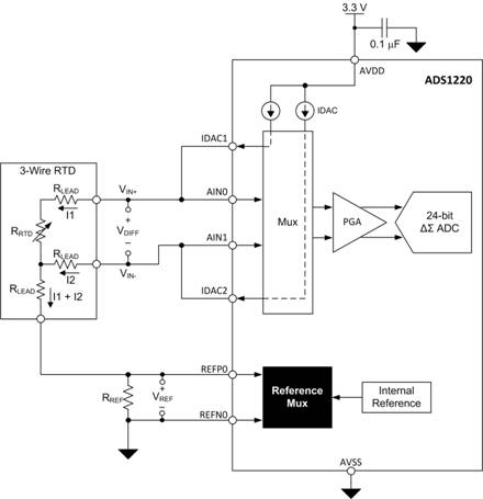

具有24位Δ-Σ型ADC是整合了好几种功能,以方便温度测量应用的设计,ADC现代集成式解决方案的一个例子是ADS1220。在这种集成式解决方案中,用来控制励磁电流的是电流输出数模转换器(DAC),也被称为集成式DAC(IDAC)。为使IDAC到电阻式温度检测器RTD电路的布线更容易,该解决方案还包括一个多路复用器。最后,用可编程增益放大器(PGA)来提高RTD系统的电压分辨率。图1展示了使用集成式ADC解决方案的简化电路原理图
图1:集成式比例型三线RTD测量电路

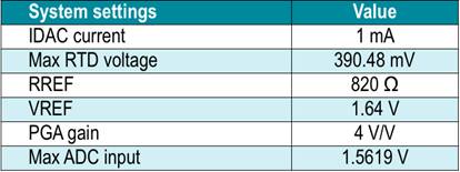

由于到ADC的输入是电压,所以积分非线性(INL)误差、增益误差和IDAC失配误差必须被转换为输入相关电压。表2和表3诠释了一个范例式系统。该系统用来计算作为输入相关电压的误差。选择电路的值超出了这些规定的范围,这些在TI的参考设计TIPD120中得到了详细的说明。
表2:范例式Pt100技术规格
表3:TIPD120的比例型电路配置
使用表3中的范例式电路配置,现在可认为误差源与输入相关,并可将误差源与RTD电压最大值(0.39048V)相比较。

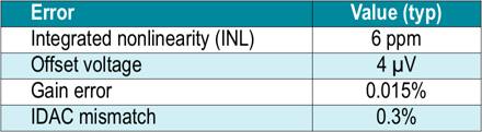

PGA会产生输入相关偏移电压误差 —— 该误差可直接用于总误差计算。
明确定增益误差要用满量程范围的百分率(也称为%FSR)表示。可通过方程式(2)增益误差乘以RTD输入电压最大值来计算出输入相关电压误差。
明确规定INL要用ADC满量程范围的百万分率(ppm)表示。INL不是增益误差。因此,必须让它乘以ADC的满量程输入电压,而不是RTD电压最大值。用方程式(3)可计算出该配置中的满量程输入,用方程式(4)则可计算出输入相关INL误差。
明确规定IDAC失配要用%FSR表示。因此,可计算增益误差及产生的输入相关电压误差。这在下面的方程式(5)和方程式(6)中进行了展示。
