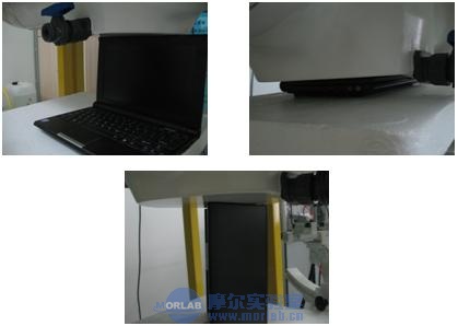

    测试位置的摆放需根据使用平台的天线位置来定。如无线模块在笔记本电脑中,根据笔记本电脑的天线位置(图1),测试时笔记本电脑需分三种状态来进行摆放(图2)。
图1 红色圆圈为无线模块天线
图2  SAR测试摆放图
