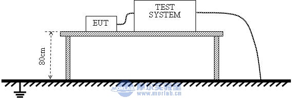

    测试过程:
    试验按照61000-3-3 [10]要求进行布置,EUT 置于80cm 高的木质台面。在电压波动测试的情况下,测试时间包含了整个操作过程的时间。对于短时闪烁的观察时间为10分钟,长时闪烁的观察时间为2个小时。
    测试设置如下图所示:
