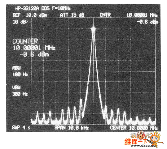

  要产生实验、研究用途所需的任意波形时,一般使用直接数字合成器(称DDS)的方式,由相位累加的位数和内部信号频率决定振荡频率的范围。DDS的主要用途是低频~超低频的信号发生,HP公司的33120A的正弦波可在15MHz处振荡。
  和目前为止的测定的信号发生器相比较,测定f=10MHz的噪声频谱如下图所示.500Hz的噪声(设定的频率不同)是DDS方式所特有的,用它可抑制住相当低的电平下.
  图 波形发生器3312A0的噪声
