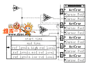

开始和终止测量时间游标的y坐标的设置
2016-09-19 09:26:45来源: dzsc 关键字:开始和终止  测量时间游标
  首先判断瞬态特性测量Ⅵ控件的输入信号的输入参考电平是否为0,在此基础上通过选择控件,判断两个活动游标的`位置是否应该选择参考电平中的高低参考电平。选择控件判断后,将判断结果输入到开始和终止测量时间的活动游标的y属性位置。选择判断过程如图所示。
图 瞬态特性测量功能中游标位置的设定
