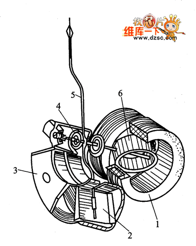

  电动系测量机构结构如图1所示。它有两个线圈,即固定线圈1(简称定圈)和可动线圈6(简称动圈)。定圈分为平行排列的两个部分,这样使定圈两部分之间的磁场比较均匀。动圈与转轴固定连接,一起放置在定圈的两部分之间。游丝4用来产生反作用力矩,同时作为动圈电流的引人、引出元件,空气阻尼器是用来产生阻尼力矩的。
图1  电动系测量机构的结构
  1-固定线圈;2-空气阻尼器叶片;3-空气阻尼器外盒;
  4-游丝; 5-指针;6-可动线圈
