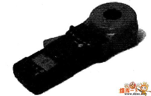

  CA6415精密钳形接地电阻测量仪是一种可以方便、快速测量接地电阻的仪表,这种测量仪表在测量时不必使用辅助接地探针,也不需要中断待测设各接地,只要钳夹住接地线或接地探针,就能测量出接地体的接地电阻。此种机型也能作电流测量用,高灵敏度能测量最小至1mA的泄漏电流,而中性线电流可至30A(有效值),此功能在当待测接地网络含有会影响电力品质的较大杂波信号及谐波时,是相当重要的。该钳形接地电阻测量仪提供了警报及记忆储存功能,在警报模式下,如果测量值超过或低于输入设定值时,将会产生警报声信号;记忆功能可存储99组数值(电阻或电流),便于日后对所测量数值进行分析与核对。储存的资料及警报设定值在关机后仍然可以保存。
  (1)按键功能和LCD显示信息 CA6415精密钳形接地电阻测量仪外形如图1所示。
图1  CA6415精密钳形接地电阻测量仪外形

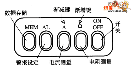

  面板按键功能如图2所示。当设定为数据存储和警报设定时,按动渐增或渐减键则可以改变设定值的大小。LCD显示信息如图3所示。
  图2 面板按键功能
  图3 LCD显示信息

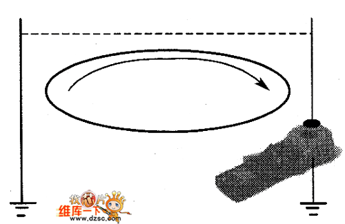

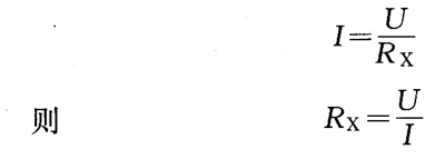

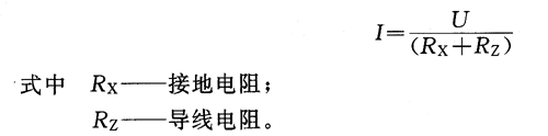

  (2)测量原理 钳形接地电阻测量仪的测量原理如图4所示。它是利用了电流互感器的原理进行测量的。闭合的接地体构成的回路相当于一个变压器的一次绕组,若提供一个已知电压U,此回路中的电流为
  图4 钳形接地电阻测量
