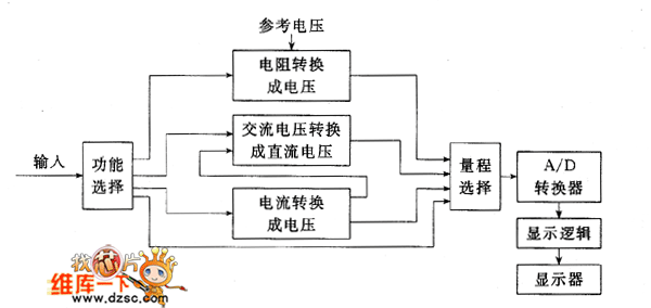

  数字万用表基本组成框图如图所示。它主要由两大部分组成:第一部分是输入与变换部分,主要作用是通过电流电压转换器(I/U转换器)、交一直流转换器(AC/DC转换器)、电阻-电压转换器(R/U转换器)将各被测量转换成直流电压量,再通过量程选择开关,经放大或衰减电路送A/D转换器后进行测量;第二部分是A/D转换电路与显示部分,其构成和作用与直流数字电压表的电路相同。因此,数字万用表是以直流数字电压表作基本表,配接与之成线性关系的直流电压、电流,交流电压、电流,欧姆变换器,即能将各自对应的电参量高准确度地用数字显示出来。
