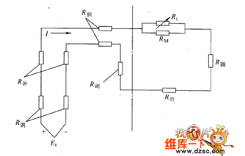

  配热电偶仪表的工作原理 配热电偶仪表主要是指配热电偶、辐射感温器和其他以毫伏为输人信号的仪表。仪表由直流电压通过测量电路的放大、比较后,形成具有一定比例的电流量来决定表头指针的偏转角度,即表头示值。其工作原理如图1所示。
  图1  配热电偶仪表的工作原理
  R圈-表头动圈电阻 RM、Rt、R附-表头内部电阻 R补-补偿电阻
  R铜-铜导线电阻 R偶-热电偶电阻 R铜-调整电阻
