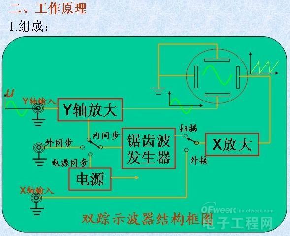

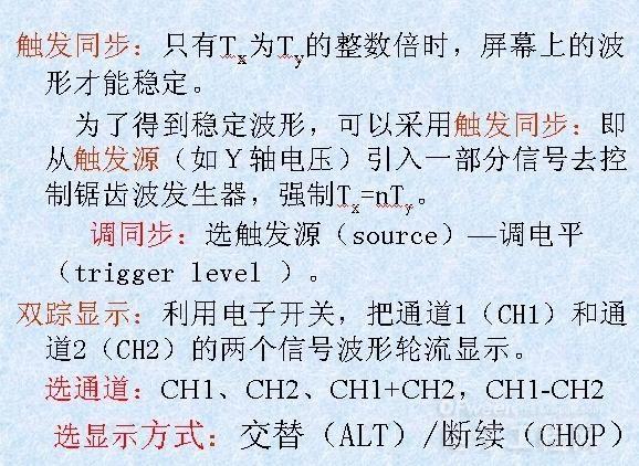

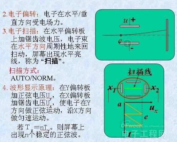

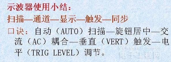

  示波器是一种广泛的电子测量仪器,关于示波器的使用方法请跟随小编一起去看看吧。
