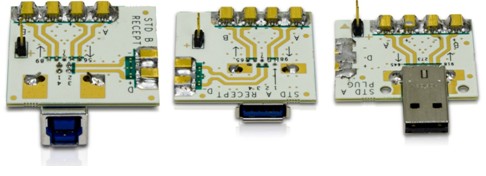

力科于2009年4月发布了USB3.0的物理层测试解决方案,包括了针对HOST/DEVICE的发送端(TX)测试和接收端(RX)测试、以及USB3.0电缆的TDR测试。对于USB3.0的TX测试,为了测量到5次谐波,需要带宽12.5GHz以上的示波器,力科的SDA813Zi带宽13GHz,采样率40GSamples/s(最高可达80GS/s),配合USB3.0一致性测试软件QualiPHY、眼图医生软件和测试夹具(见图2),可以快速完成USB3.0的发送端Compliance测试和调试分析。对于USB3.0的RX测试,力科的PeRT3是具备协议通信能力的误码率测试仪,可以完成USB3. 0的误码和抖动容限测试。在USB3.0规范中要求同时测量TX和RX。

测量了Polling.LFPS信令的电压和时间参数,在USB3.0规范CTS Rev0.9中是必测项目。测试方法为:待测试产品(PUT)的端口上插入USB3.0夹具,夹具上的TX端通过同轴电缆连接到示波器的两个通道,将PUT上电后,PUT会发送出Polling.LFPS信令,示波器捕获后测量其水平或垂直参数。如图3所示为LFPS的信号特征。在力科一致性测试软件中会分析脉冲的上升、下降时间、周期、占空比、峰峰值、共模电压,以及脉冲串的突发持续时间(tBurst)和重复时间(tRepeat)。

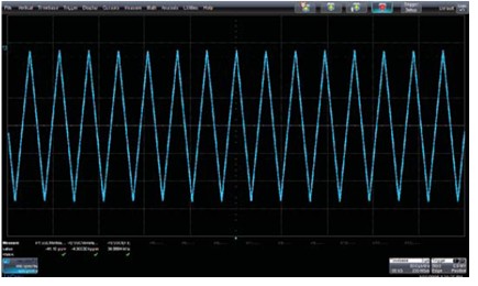

SSC(Spread Spectrum Clock)展频测量
SSC经常使用在计算机主板的电路上,用于减小电磁辐射。在USB3.0中,需要测试扩频时钟的调制频率(SSC Modulate Rate)、频偏最大值(SSC Deviation Max)和频偏最小值(SSC Deviation Min),测试时PUT发送出CP1码型的数据流(CP是Compliance Pattern的简写,在USB3的物理层测试中,各项测试需要不同的测试码型),CP1码型为D10.2,即0101连续跳变的码型,相当于频率2.5GHz的时钟,规范要求扩频时钟的调制频率为30-33KHz之间,频偏最小值在+/-300ppm之间,频偏最大值在-5300ppm到-3700ppm直接。如图4为力科示波器测量扩频时钟的结果。SSC是CTS Rev0.9中是必测项目,跟USB3.0芯片输入时钟紧密相关,如果输入时钟的SSC不符合要求,通常USB3.0的输出信号的SSC也无法通过测试。
