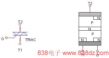

判断测量双向可控硅(晶闸管)极性的方法
 (1).将三用电表置于Rx1档,量其三接脚,如表所示,不论红表笔如何测量,于T1与G之间的电阻皆为20到50姆,因此另一接脚为T2。
 (2).将三用电表置于Rx1档,测试棒分别接于可控硅的T2与T1,以导线连接T2与G再移开,则T2与T1间呈低电阻(可控硅已被触发),设其电阻为R1。
 (3).再用三用电表分别测T2和G,以导线连接T2与T1再移开,则T2与G之间呈低电阻(可控硅已被触发),设其电阻为R2,通常R1小于R2,则可辨别T1和G两点。
                    双向可控硅(晶闸管)结构引脚图
