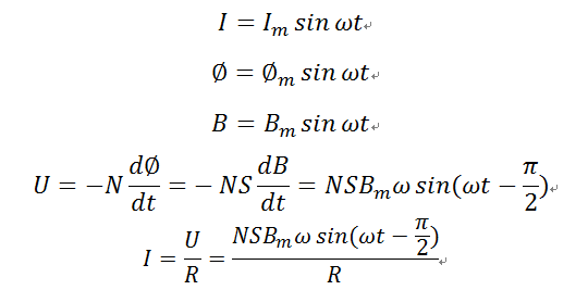

       当电能表在交变磁场干扰下,计算电能误差 δi 时会引入相位误差和幅值误差。电能表一般采用电阻网络对电压进行采样,受外界磁场干扰小。且外界磁场产生的感应电压远远小于电能表的额定电压,产生的电能误差可忽略不计。电流一般采用锰铜分流器或互感器[4]进行采样,两者对交变磁场干扰较为敏感。外加交变磁场在被测仪表的电流测量回路中产生感应电流,从而引入误差[5]。
式中:
       W’: 工频磁场干扰下电能值。下文以单相电能表为例进行分析,三相电能表亦然。

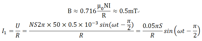

当励磁电流通过亥姆霍兹线圈时,会产生正弦交变磁场。磁场垂直通过电能表电流测量回路会感应出电动势,从而产生感应电流。
      亥姆霍兹线圈几何中心 0 点磁场强度 400 A/m,则:
式中:
N = 1 T
S:电流回路等效面积。
R:电流回路等效电阻。

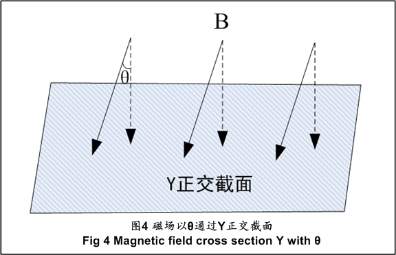

      图 2 中亥姆霍兹线圈角度为 0°。当工频交变磁场相位一定时,亥姆霍兹线圈旋转 θ,通过电能表 Y 正交截面的有效磁通减少,从而产生的感应电流由 I1变成 I1cosθ。图 3 为磁场垂直通过Y正交截面,图 4 为磁场以 θ 通过 Y正交截面。
当 θ 为定值且工频磁场相位改变,感应电流 ΔI 相位随之改变,电能表电流相位旋转 ε,使得电能表功率因数角由 0° 变成 ε,产生误差。电压电流功率因数角矢量图如图 5 所示:
