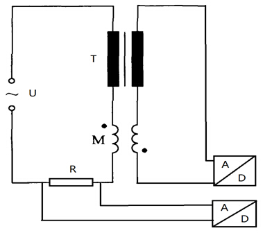

采用数字法测量爱波斯坦方圈比总损耗的原理图如图(1)所示,其中T 为爱波斯坦方圈,M 为空气磁通补偿线圈,R 为励磁电流采样电阻,U 为励磁电源。两路 AD 分别转换励磁电流和次级感应电压。在一个周期内,进行N点等间隔采样,得到电压和电流的两组数据 Uk、Ik, k=1…N 则总损耗P如式(1)所示:
图(1)数字法测量爱波斯坦方圈比总损耗的原理图

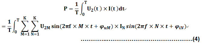

a) 比总损耗的傅立叶分析
对于数字法得到的次级电压 U2(t),初级励磁电流 I(t),分别进行傅立叶分析,可得到以下关系式:
由于:
        当M ≠N时,
        当M=N时
因此:
       由上式(7)可以看出,总损耗为各次谐波损耗之和。

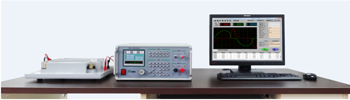

依据原理1中介绍的方法,采用长沙天恒测控技术有限公司生产的TD8510硅钢测量装置及25CM爱波斯坦方圈构成实验装置,样品为马钢标准样品(样品编号为:TD-2011-0644),整个实验装置如照片(1)所示。
TD8510硅钢测量装置包括一个精密可调励磁电源和两个数字采集通道,通过软件可以方便地设置励磁电压的谐波分量及其相角,并进行傅立叶分析,初级磁感波形调节原理如下:
其中:
U11、U12…U1n 为基波和各次谐波的幅值;
φ1、φ2…φn 为基波和各次谐波的相角。
通过计算机设定各次谐波的幅值和相角,TD8510 即可在基波励磁电压的基础上添加谐波励磁分量。
