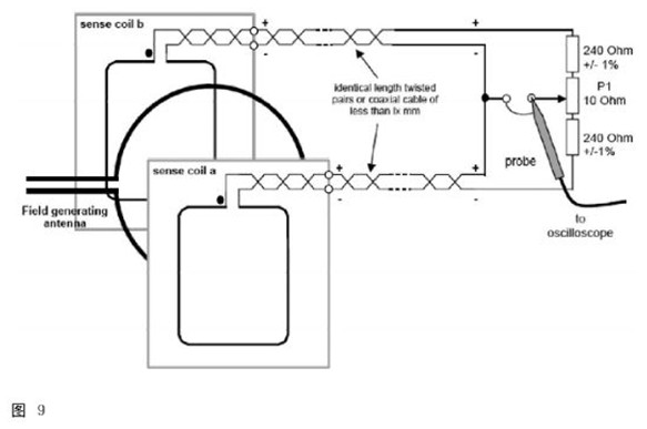

    RF测试kit:
    1.Calibration coil:coil的功能在于验证测试过程中,待测物所发射出的信号是否为正确的强度与调变。此Coil为一简单的天线架构,当然EMCA也详细的规定了所有的尺寸,由此coil所测出的值为0.32V(RMS)=1A/m(磁场强度)。
    2.Field Generating Antenna:kit用于磁场的发射,图中还包含了一组天线匹配线路。
    3.Sense coil:sense coil用于量测待测物的磁场强度与调变。
    4.Reference device:图7为两种测试标准线路和一组天线coil,此referencedevice用于测试DUT的标准件。其中又包含了两组测试电路,图7-2为调变测试电路,图7-3为电源测试电路。

    2.目标物的loadmodulation测试:
    (1)被动模式
    ●106kbps:此测试为验证目标物可正确调变出波形,先将calibrationcoil放置于下侧外缘,确定generatingantenna所发射之波形与强度正确无误,此时再将待测目标物放置于上侧外缘,编辑一个ECMA340所定义之SENS_REQ波型由generatingantenna发射并在待测目标物会回送一个SENS_RES信号,如此即可透过二个sensecoil量测到信号,此量测架构因考量回传之负载调变信号微弱,所以利用两个sensecoil之间电压差做计算,由于兼容系问题,所以在106kbps延续MiFARE使用副载波(subcarrier)的调变作被动目标物的回传信号,所以量测点应于fc+fs与fc-fs(fc=13.56MHz,fs=fc/16)。
    ●212/424kbps:高速的调变信号量测方式则与106kbps十分相似,只是将量测撷取位置改为fc,因为此两种传输速度下并无使用副载波调变
    (2)主动模式
    主动模式的测试与被动模式上并无太大的差异,由于是主动模式所以加测了目标物的RFfield发射的时间,指令下达的时间……等。
