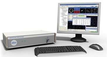

一、测试仪器:
    Spirent GSS6700 是一个强大的灵活的Multi-GNSS开发、集成和验证测试平台,可被配置成单星座或多星座的最多12个通道
    GSS6700可与一系列软件的功能进行搭配以适应不同的测试要求,SimGEN是思博伦十分灵活的模拟器软件套装,它提供了一个完整而灵活的场景创建能力,包括星座、传播、地形遮蔽、天线模式、多路径、车辆轨迹和一系列错误模型的控制。在播放场景过程中,可加入不同的干扰信号,验证在有干扰情况下GPS的性能(如GPS接收过程做WIFI数据传输或接听电话等)。
二、主要技术指标
◇ 输出频率: GPS L1 C/A 1575.42MHz
◇ 信号精度: 伪距离±0.002m, 伪距离率±0.001m/s
◇ 信号质量: 寄生(最大) -30dBc  谐波(最大) -35dBc
相信噪声(最大)  0.02 rad RMS
频率稳定度 ±5×10-10
◇ 信号电平: GPS标称 -130dBm  电平控制精度 ±0.5dB  电平控制分辨率 0.1 dB
