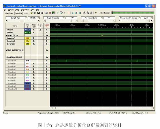

  如图十四,这是由示波器所量测的一个33MHz的讯号,可看出此讯号有过冲及振铃
的现象。在图中有两个参数,好的逻辑分析仪在Threshold Voltage高于3.52V及低于
1.12V就可以测得第一次的上振铃跟下振铃。在此将使用不同的逻辑分析仪来量测此讯
号,再由逻辑分析仪所量测下来的数据来判定逻辑分析仪的优劣。
    图十五与是逻辑分析仪A所量测的结果。上图是将Threshold Voltage设到1V时,就可
测到第一次的下振铃;下图是将Threshold Voltage设到3.8V时,就可测到第一次的上振
铃。
图十六是逻辑分析仪B所量测的结果。上图是将Threshold Voltage设到0.5V了,还测不
到第一次的下振铃;下图是将Threshold Voltage设到4.5V了,还测不到第一次的上振
铃。事实上,逻辑分析仪B经过繁复测试,结果是完全测不出振铃现象的。
    由此可看出逻辑分析仪A是优于逻辑分析仪B的。
