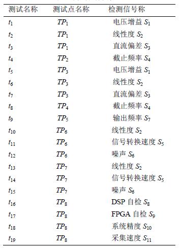

  (3)新信号的加入使得系统必须增加新的测试点和新的测试项目。新的测试方案增加了4 个测试点,为检测所有信号使得测试增加到了19 个,对新模型重新进行可测性分析后发现有4 个冗余测试。所以新测试方案含有15个测试项目。具体测试项目的名称、测试内容和测试位置见表4。

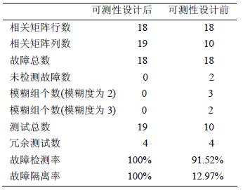

  进可测性设计后,原来未检测故障已能检测到,故障检测率有原来的1.72% 提高到100% ;并且所有未隔离故障均以隔离到一个模块,使得所有故障全部区分开,即故障隔离率有设计前的12.97% 提高到100% 。可测性设计后的数据采集器的可测性分析结果与原数据采集的分析结果列于表5,由此表可以看出可测性提高效果。
