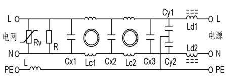

对一般的电源端连续传导骚扰可以通过以下的电路加以抑制:
图 1:交流电源滤波网络

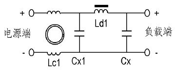

对于负载端子和附加端子的传导骚扰可以通过以下的电路加以抑制
图2:直流输出滤波网络

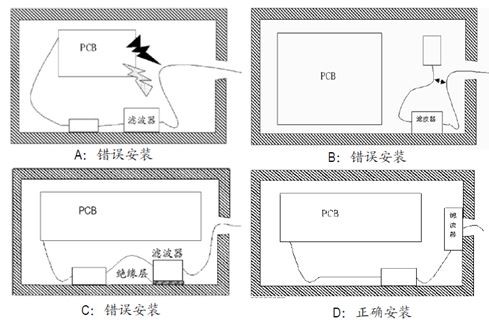

无论是对电源端子、负载端子和附加端子采取抑制措施,若使用独立的滤波器时,需注意其安装方式。
图3:滤波器的安装方法

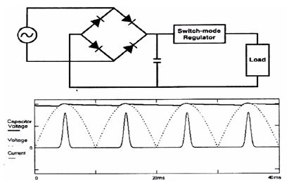

3.谐波电流测试常见问题对策及整改措施
对于由交流市电供电的电子、电气产品,谐波电流是一个很重要的电磁兼容测量项目。
在低压市电网络使用的电子电气设备,其供电电压是正弦波,但其电流波形未必是正弦波,可能有或多或少的畸变。大量的此类设备应用,会造成电网电压波形畸变,使电网电能质量下降。
图4:高压整流电路及对应的畸变电流波形

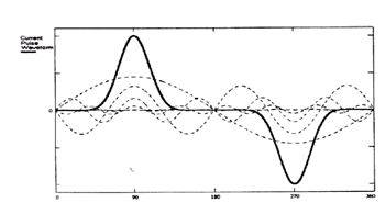

一个周期函数可以分解为傅立叶级数,表示为多级正弦函数的和式,即可把周期信号当作是正弦函数的基波与高次谐波的合成。
所以,我们可以将设备的畸变电流波形分解为基波和高次谐波,通过特定的仪器测量高次谐波含量,就可以分析出设备电流波形畸变的程度。这些高次谐波电流分量我们简称为谐波电流。
图6:畸变电流波形的傅立叶展开示意图
