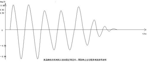

使用安捷伦DSO 1012A 示波器,1146A电流探头抓取电机开始运作——正常运作——停止运作的电流信号波形
1.    确定1146A电流探头安装好9V碱性电池,选到0.1V/A(0.1A-10A)档;
2.    将电流探头连接到示波器上;
3.    按通道并选择到测量电流档“A”;
4.    时基选择20ms/div,幅度档位选择5A/div;
5.    按触发菜单,选择“普通触发”-“上升沿触发”,调节触发电平5A左右;
6.  将探头夹在电机待测信号线上,示波器上按下“single”,运行电机抓取波形如图;
